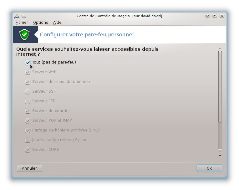

T'embêtes pas avec la console si tu sais pas, passes par le CCM, l'icone "Configurer votre ordinateur", tu pourras tout faire en graphique

Je suis allé dans la ccm, puis le pare-feu, j'ai pas trouvé d'option pour le désactivé.

Effectivement, as-tu bien regardé dans tous les onglets ?

Sinon c'est ok, je reçois les chaines à présent,
Merci encore.
