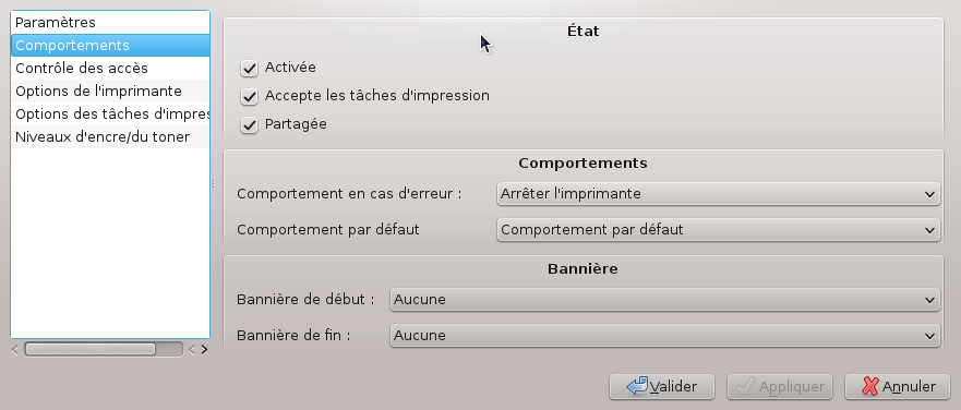

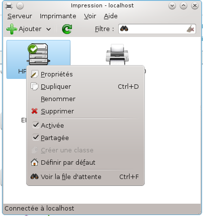

Commence par supprimer tous ces travaux, qui sont certainement en duplicata.
Vérifie que l'imprimante est bien activée.
Et vérifie dans les options de l'imprimante que son comportement en cas d'erreur est autre chose que "arrêter l'imprimante", à ta convenance.
Si ceci ne fonctionne pas, supprime l'imprimante et recommence la configuration avec le "Gestionnaire d'imprimante HP".
