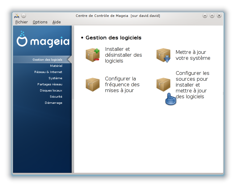

J'ai l'impression que ta configuration des dépôts n'est pas bonne. Va faire un tour par ici :
http://www.mageialinux-online.org/wiki/configurer-sa-base-urpmi
et contrôle ta configuration. Il faut un "Jeu complet des sources".

Est ce que dans la configuration des sources dans le centre de contrôle :
Le dépôt "Non Free Update" est il bien activé et la case à côté aussi ? (les deux cases cochées?)
