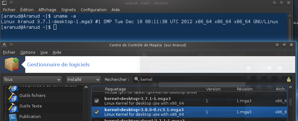

il installe le 3.8 mais garde le 3.7.1 et au boot je n'ai aucun choix, il n'entre pas les entrée...
d'après ce que j'ai compris, il l'est rentrerai au grub2 hors c'est le grub 0.97 qui est actif par defaut

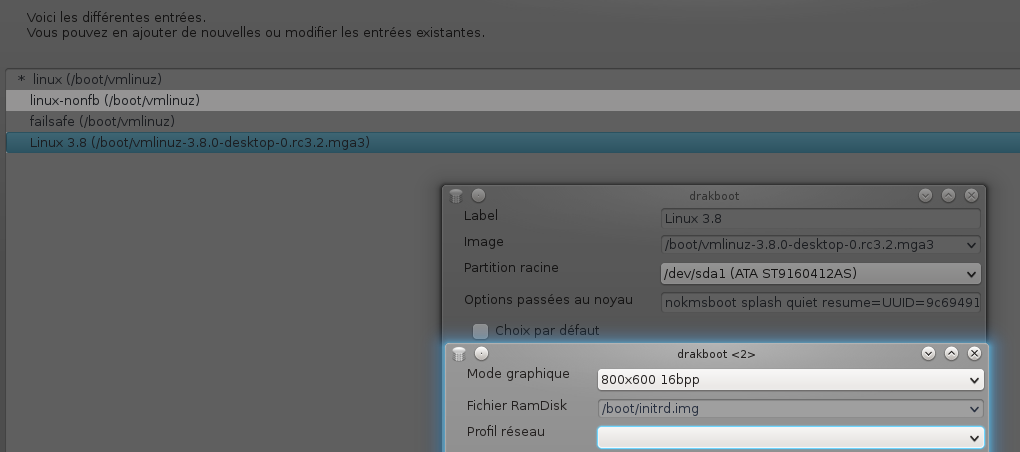

j'ai tenté d'ajouter le 3.8 mais sans succès j'ai un drakcut (un truc comme ça qui me dit no found)
title Linux 3.8 kernel (hd0,0)/boot/vmlinuz-3.8.0-desktop-0.rc3.2.mga3 BOOT_IMAGE=Linux_3.8 root=UUID=85dbae75-1603-48df-b79c-bdf725c0de47 nokmsboot splash quiet resume=UUID=9c694913-73d4-4a4e-b94b-741a7afd6704 vga=788 root (hd0,0) initrd /boot/initrd.img
Une idée ?
merci

Tu peux le faire directement par le Centre Contrôle Mageia :
Configurer le démarrage du système
Choix du Grub
Et le choix du Kernel (si plusieurs, => modifier et cocher celui que l'on veut par défaut au démarrage)
Et, si tout est bon au redémarrage, aller dans le Gestionnaire de Logiciel, désinstaller ( décocher par exemple les versions 3.7.xxx)

en 3.8 il me dit not found :
UUID=85dbae75-1603-48df-b79c-bdf725c0de47....
Sinon j'attendrai la sorit de la beta2 le 19 pour faire une réparation du grub en espérant qu'il me fasse les entrées
