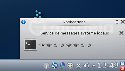

J'ai oublié de dire qu'au chargement de chaque session, le service de notification des messages de services locaux me donne un logo "Konsole" suivi de quelques caractères (voir copie d'écran).
