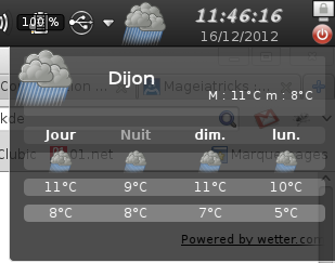

Et j'utilise plasma-applet-weather-4.8.5-1.1.mga2 qui m'affiche bien le jour en cours
J'ai une fenêtre qui m'indique ciel bleu avec légers cirrus au nord, soleil. Mais c'est un Velux, c'est trop bête
Édité par magnux77 Le 16/12/2012 à 11h59
ça égaie un peu le tableau de bord, qui est parfois tristounet
(bon OK, il y a un nuage avec de la pluie aujourd'hui ...)Cela donne la tendance des prochains jours aussi :

je viens de changer fr.weather.com par www.wetter.com chercher le code de ma ville et ça fonctionne .Le seul hic c'est que c'est de l'allemand .(pas grave ch'ui lorrain)
