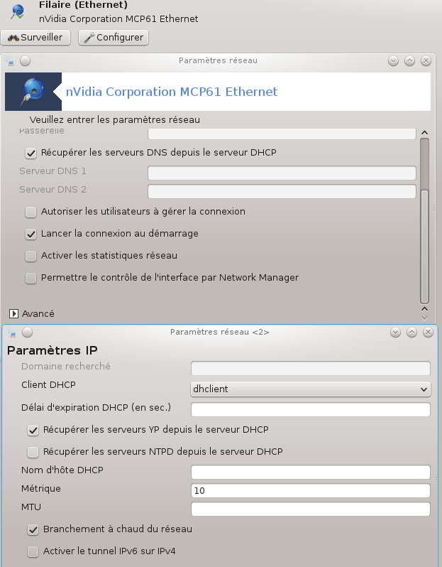

Il était possible de modifier le nom d'hôte depuis le MCC comme le témoigne la doc Mandriva 2010
http://doc.mandriva.com/fr/2010/Drakxtools-Guide/Drakxtools-Guide.html/internet-connection.html#drakconnect-new
Ce champ n'existe plus sous Mageia 2.
Par contre il existe un champ "Nom d'hôte DHCP" dans les paramètres "Avancé". Je n'ai pas testé. Je n'ai rien mis là, mais j'ai défini un nom d'hôte pour ma machine. Il est défini dans /etc/hostname et dans /etc/sysconfig/network.
Je pense qu'un serveur DHCP, peut t'attribuer un nom d'hôte (dans les Livebox, tu peux définir pour chaque hôte (en fait chaque Adresse MAC de carte réseau) un nom DNS).
C'est peut être pour récupérer le nom que le DNS doit te donner.

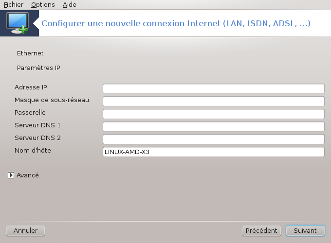

Voici la suite.
En ajoutant une nouvelle interface réseau, par exemple filaire, on choisit d'abord si l'adresse est obtenue automatiquement ou la configuration est manuelle. Avec une configuration manuelle, on obtient l'écran suivant, dans lequel on peut spécifier le nom d'hôte.
Par contre, lorsque l'on souhaite modifier la configuration, le champ n'est pas accessible. Je ne sais pas l'affichage en est optionnel.
