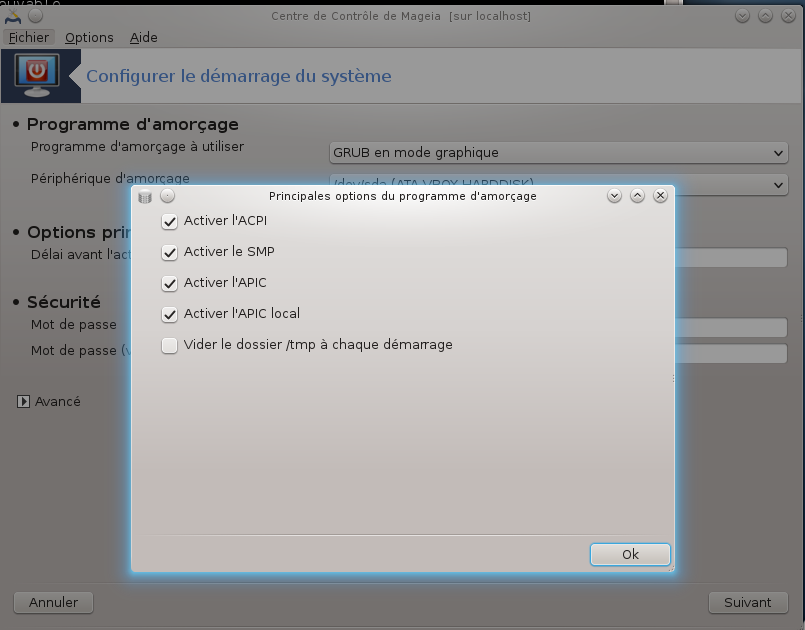

avec le drakconf, tu peux supprimer le contenu du /tmp à chaque démarrage :
