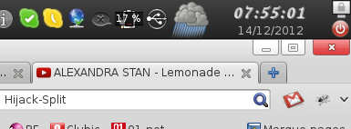

Le PC s'est éteint (je ne l'éteint jamais).Au rallumage, damnation ! L'icône de KMIX n'est pas présent dans la barre en haut:
Une idée de comment le faire réapparaitre !?
J'ai bien le son pourtant.

Oui, je l'ai fait, ça m'ouvre la fenêtre principale de KMix. Mais pas d'icône de KMIX.
Si je ferme la fenêtre ouverte précédemment, elle ne se réduit pas dans la barre en haut, à côté des météo, USB Skype et batterie.

Avec la commande de lm22, j'ai ceci (et pas de haut parleur dans la barre)
4[15:15:32] adrien@marrowgar: ~ $ killall kmix; kmix --keepvisibility Running Mixer_Backend destructor Running Mixer_Backend destructor Running Mixer_Backend destructor Running Mixer_Backend destructor Running Mixer_Backend destructor Running Mixer_Backend destructor Running Mixer_Backend destructor Running Mixer_Backend destructor Running Mixer_Backend destructor Running Mixer_Backend destructor Running Mixer_Backend destructor Running Mixer_Backend destructor Running Mixer_Backend destructor Running Mixer_Backend destructor Running Mixer_Backend destructor Running Mixer_Backend destructor ^C 5 [16:20:59] adrien@marrowgar: ~ $
