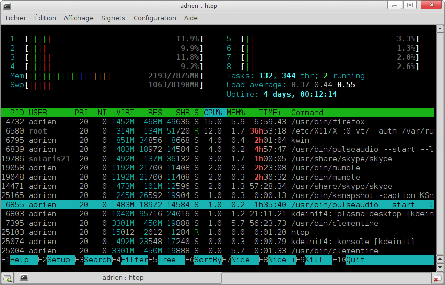

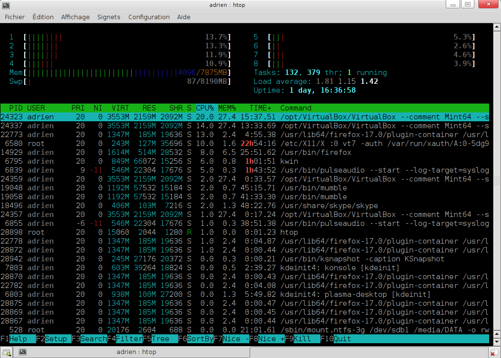

Je me pose une question existentielle que je n'arrive pas à résoudre.
Je veux que ma partition SWAP n'entre pas en action tant que la RAM n'est pas utilisée à au moins 90% (j'ai beaucoup de RAM, je compte utiliser SWAP juste pour la veille sur disque).
J'ai tapé
sysctl vm.swappiness=10au démarrage de ma machine, mais celle-ci (sans être mise en veille) indique :
Il les sort d'où les 87Mo ? Car pour utiliser 90% de 8Gio de RAM, il faut y aller !!!!!
A moins que ma commande ne soit pas exacte ?

Oui mais ce n'est pas ce 1% qui me turlupine, mais regarde, après une sortie d'hibernation, pourquoi ne pas utiliser toute la RAM disponible ?
Pourquoi, remettre en mémoire vive, toutes les pages inactives ? Seules celles qui sont strictement nécessaires à l'exécution de tes programmes sont swapped in. Si, par une habileté hors du commun tu arrivais à ce que chaque page mémoire de chaque programme soit à activer alors effectivement le swap finirait par retomber à zéro. Mais tant que cela n'est pas nécessaire pourquoi le faire ?
Il faut avoir conscience que les mécanismes de mémoire virtuelle sont totalement axés sur la performance à tout prix. Simuler une mémoire plus grande que la mémoire physique disponible introduit des accès disques 1000, 10 000 fois plus lents que les autres accès dans la gestion de la mémoire, accès pénalisants que le gestionnaire mémoire évite autant que faire se peut.
Améliore ton test :
1° : examine le swap relativement en début de session, une fois tes programmes installés. Le swap devrait être faible, voire nul.
2° : examine le swap, juste en retour de swap, sans rien faire, il devrait être très élevé.
