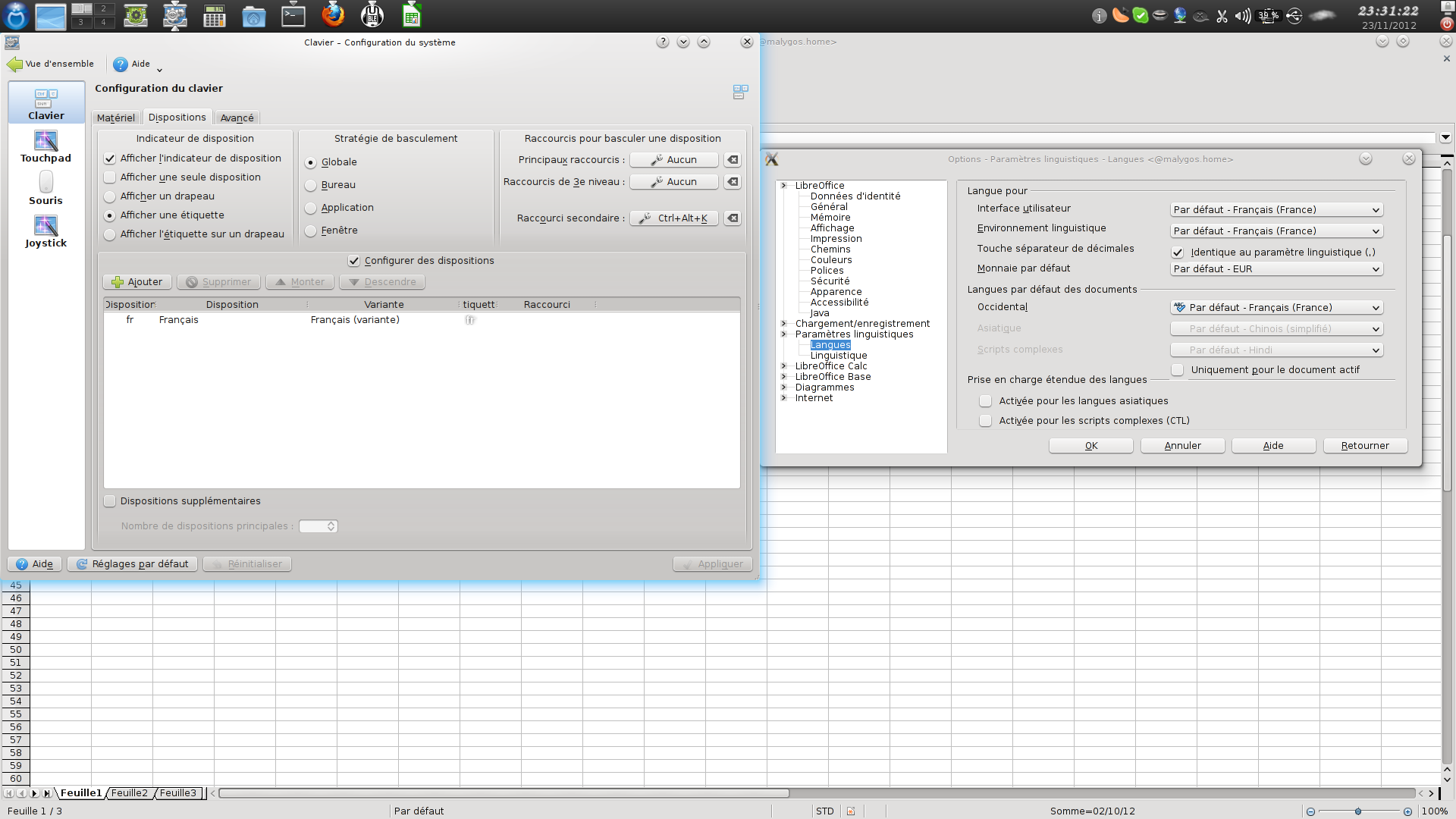

j'avais un POINT dedans. J'ai tenté la virgule et réessayé, mais il me met toujours une date.
J'ai plus l'impression que le réglage est à faire dans LibreOffice.
J'ai déjà eu le souci il me semble, mais je n'ai pas retrouvé mon post.

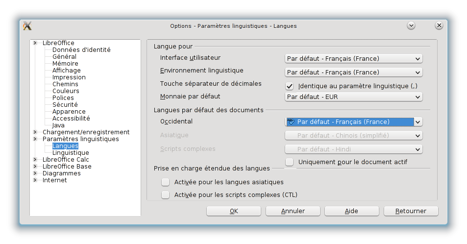

mes options ressemblent à ça :
Mais quand je tape un (.) du pavé numérique, j'ai un point qui s'affiche dans LO
Si j'écris 2.100 j'ai 31/01/100 dans la cellule !!!!!
J'aimerais bien que le . du pavé me donne un ,

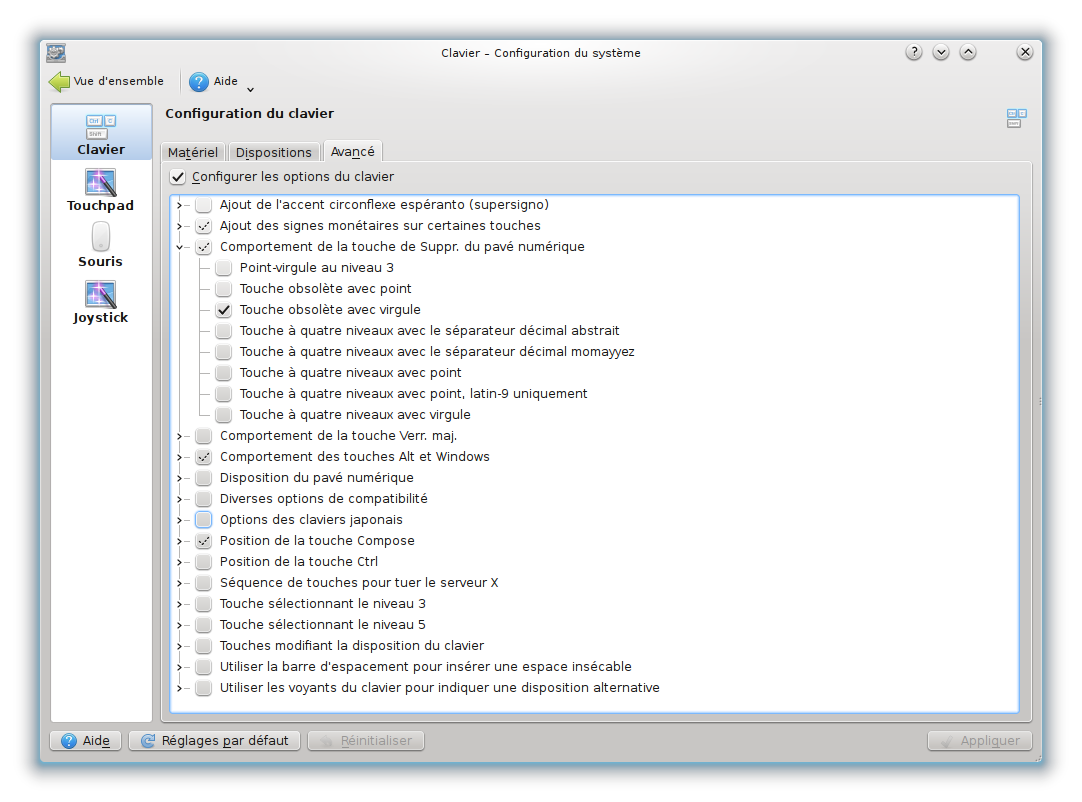

Dans la partie clavier, onglet avancé, il y a une rubrique comportement de la touche suppression du clavier numérique avec plusieurs choix.
Quelques essais s'imposent à ce niveau là, je ne connais pas toutes les subtilités de ces choix
effectivement, voici LA case à cocher pour régler cela:

touche obsolète avec virgule
Pour le moins, ces expressions ne sont pas explicites. Est-ce la traduction, ou dans la langue d'origine, c'est aussi abscons ?
