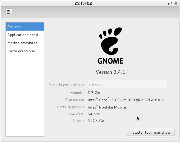

il m'arrive d'avoir un pop up de MAJ a installer different d'une MAJ Mageia classique
apres un pop up de MAJ Mageia, je doit cliquer sur l'icone qui apparait dans la zone de notif et saisir mon mdp afin d'afficher les MAJ a installer
MAIS dans l'autre cas qui m'amene ici, j'ai juste un pop up qui me parle plutot (de memoire) de MAJ logicielle ... mais je fait comment pour les installer ?
en me baladant dans les parametre systemes / onglet details je vois un bouton qui cherche des MAJ ... et m'affiche: "installer les mise a jour" ... sauf qu'il ne se passe rien quand je clique dessus ...
y'aurait'il un moyen de le faire en console afin de savoir deja quel logiciel a une MAJ a installer ? ou voir ou ca coince ?
merci d'avance

7 paquetage a mettre a jours
mon bouton viens de se changer en "systeme a jour"
mais ce que je comprend pas c'est pourquoi je n'ai pas eu le pop up et l'icone de MAJ classique
je reste persuade que j'ai bien 2 pop up differents mise a jour logiciel (sans l'icone de lancement dans la zone notif) et mise a jour Mageia qui elle marche tres bien

Idem, il y a bien deux pop-ups différents.
De mémoire, il y a : "Attention, des mises à jours sont disponibles pour votre système" (celui là, c'est celui de mageia, mgaupdate) et "des mises à jour logicielles sont disponible" (je suppose que c'est gnome et d'ailleurs il ne se passe rien lorsque je clique dessus).
Depuis le temps que je dis que l'intégration de GNOME dans Mageia ce n'est pas ça...
