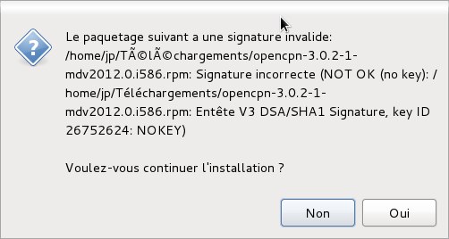

J'ai suivi ton conseil, sur le lien vers les rpm que tu m'as indiqué j'ai choisi le plus récent, mais un message d'erreur apparait (même avec des versions plus anciennes, ça fait pareil) :
[img]
J'ai continué quand même, et ça marche. Par contre est ce que le message lors de l'installation pourrait avoir des conséquences négatives ultérieurement?
En effet tu as raison, le commentaire de ThierryR est bien encourageant, si un rpm existe pour mageia 2 sans erreur se serait très bien

Cependant avant de marquer mon sujet résolu, j'attend de voir s'il ya une réponse concernant le message de signature invalide (je ne sais pas ce qu'est une signature
