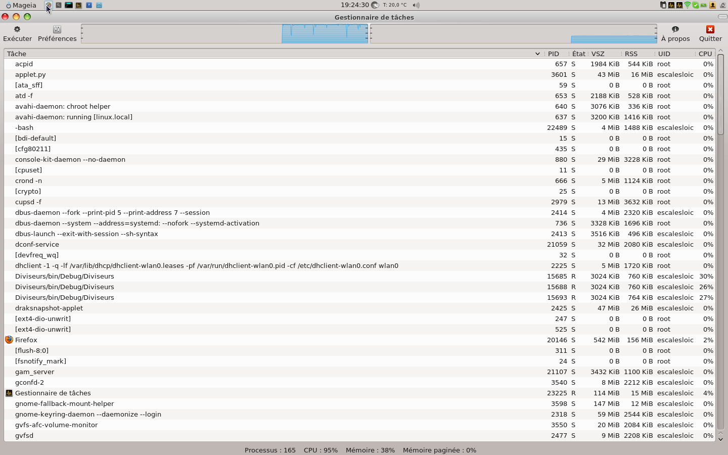

Comment un règle ce problème, merci pour vos réponse
une image

Un peu léger comme demande, il faudrait que tu nous détailles toute la partie matériel, environnement, le contexte, etc ...

XFCE 4.10
Acer aspire 9410z
Pour le matériel je mes quoi ?

Regarde ce que c'est que "diviseurs" c'est lui avec 3 processus qui fait tourner à 100%.

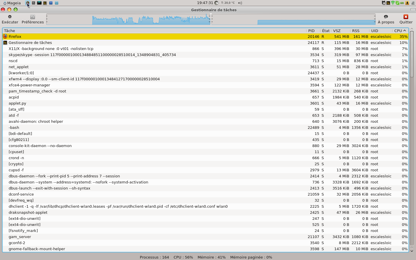

Maintenant 50 et 60 voir 70 :(

Classe tes processus par CPU dans la colonne ad-hoc ... il chauffe parce qu'il tourne à fond ton CPU ... !

Donc ton CPU tourne à 35 % sur cet instantané sans doute parce Firefox affiche MLO avec les émoticons etc ... je n'y vois rien d'anormal.
Sauf donc tes processus "diviseurs" qui eux par contre sont problématiques.
Sinon "all is fine"

Pour diminuer la charge de Firefox, tu peux désactiver l'animation des Gif. C'est une option accessible par about:config dans la barre d'adresse. L'option est image.animation_mode, et tu mets once ou none.
Je ne serais donc pas le seul atteint. Franchement, je ne trouve pas ce comportement normal.
