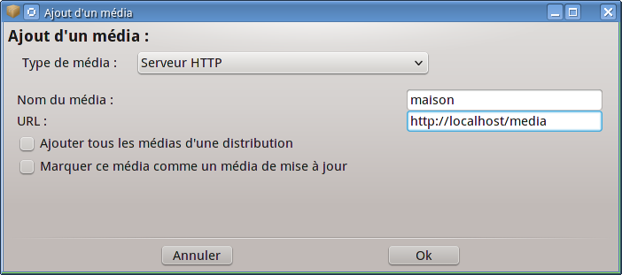

Problème de ajout de média personnalisés
Impossible d'ecrire dans les champs

Est ce que vous avez ce problème ?
Je l'ai signalè ici:
https://bugs.mageia.org/show_bug.cgi?id=7711
mais je ne sais pas si je suis le seul...
Par contre je peux le reproduire aussi depuis les autres utilisateurs sur mon système.
Mageia 2 64bit
Tu peux le faire à partir du CCM/Gestion des logiciels/Configurer les sources/fichier/Ajouter un médium personnalisé

Tu peux peut être contourner le problème en éditant le fichier /etc/urpmi/urpmi.cfg ou utiliser la commande urpmi.addmedia
Par exemple "urpmi.addmedia ftp ftp://a:a@leia//export/media/main"

Bonjour
Chez moi sur ma 32 bits ça fonctionne.
Je ne sais pas si c'est vraiment l'application qui est en cause. C'est certainement un problème lié à la saisie des caractères. Tu n'aurais pas par hasard un machin du style ibus, scim pour saisir des caractères spéciaux qui perturberait la saisie ?

J'ai un paquetage ibus mais il est lié au système de base donc je ne peux pas le désinstaller.
C'est étrange parce que à la première ouverture de drakrpm-edit-media je peux écrire, mais si je change le type de media, après je ne peux plus écrire.
