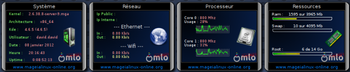

il existe des Widgets MLO qui peuvent t’intéresser .Il suffit d'installer Superkaramba (même sous gnome).
http://kde-look.org/content/show.php/Mandriva+Linux+Online+Widget?content=74612
MAINTENANT VERSION 1.1
Voilà les liens pour les télécharger :
Mlo_Processeur.tar.gz
Mlo_Reseau.tar.gz
Mlo_Ressources.tar.gz
Mlo_Rss.tar.gz
Mlo_Systeme.tar.gz

david.david :
Salut Pat-Tou ,
Mlo_Reseau.tar.gz
Mlo_Rss.tar.gz
Mlo_Systeme.tar.gz
Mlo_Reseau.tar.gz
Mlo_Rss.tar.gz
Mlo_Systeme.tar.gz
Oui, je dois dire que celui sur le processeur me plait bien
Mais je ne connais rien à Superkaramba.
Faut donc l'installer : j'espère qu'il n' installe pas la moitié des librairies KDE avec ?
Ensuite, on télécharge ton fichier ? Et quoi ?
