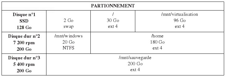

Au passage, le plus gros changement a été l'ajout d'un disque dur SSD.
Voici donc mon partitionnement :

Ce qui revient à dire que tu as en résumé:
Disque 1 Mageia2
Disque 2 Windows plus OS Linux
Disque 3 Sauvegarde
Questions: suite à ton schéma de partitionnement:
1- sur le disque 2 qu'as tu fait des OS Linux il y a bien le home mais où sont les systémes
2- sur ton disque 3 qui est ext4 que sauvegardes tu ? Je suppose ton Home mais lesquels : ceux de tes anciens OS Linux ou celui de Mageia 2

C'est presque ça mais en fait, je n'ai qu'un système Linux, que j'ai scindé sur les 2 premiers disques :
Disque 1 Mageia2 : la swap + le système (+ une partition pour Virtualbox afin de bénéficier de la rapidité du SSD).
Disque 2 Windows
Disque 3 Sauvegarde
Je sauvegarde mon /home (celui du disque 2) + les systèmes installés en virtualisation (ceux du disque 1) + quelques fichiers de la partition Windows, comme les parties sauvegardées de 2 jeux.

euclide24 :
Disque 2 Windowsplus OS Linux + ma partition /home, correspondant au système installé sur le disque 1.
Disque 3 Sauvegarde
Disque 2 Windows
Disque 3 Sauvegarde
Observons uniquement le disque 2:
Je suppose que lorsque tu as enlevé tes os linux sur le Disque 2 tu as du modifier le grub du disque 2
Et c'est pourquoi ton xp ne démarre plus
Tu as du modifier de maniére importante le partitionnement de ton disque 2
Je suppose:
qu'avant il devait être ainsi:
Partition primaire ntfs pour xp
Partition Étendue avec autant de partitions logiques pour tes os linux
Après:
lorsque tu as acheté ton ssd
tu as du vouloir conserver XP; puis enlever tes OS linux pour pouvoir mettre le home de Mageia2 (disque 1)
Si tu as enlevé tes os linux
tu as modifié considérablement ton grub
et il me parait logique que lorsque tu veuilles booter sur xp tu ne puisses pas
Essaie :
de dépanner xp en bootant sur son dvd d’installation.
