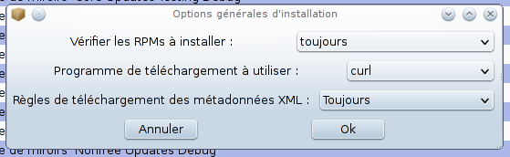

La seule différence que j'ai noté (ma recherche n'est pas nécessairement exhaustive) entre les machines pour lesquelles les mises à jour se font normalement et la machine pour laquelle j'ai des soucis concerne cette fenêtre qu'on obtient lorsque après avoir dans le CCM > Gestion des logiciels > Configurer les sources pour installer et mettre à jour des logiciels > Options > Options générales :
Sur les machines qui ne me posent pas de problèmes, il n'y a rien là où sur l'illustration ci dessus on voit toujours ou Toujours
Édité par marcusmau Le 18/09/2012 à 08h09
