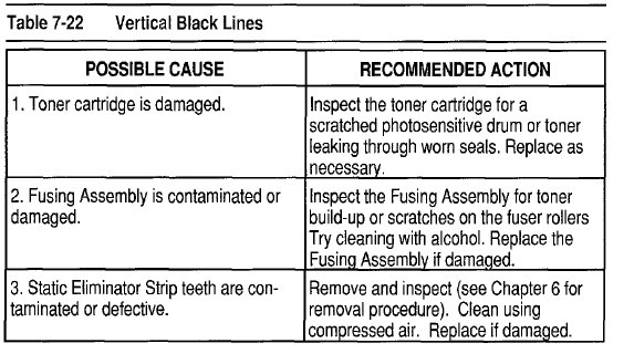

Donc, reste la cartouche en question. Elle est composé de tous les autres éléments abordés. Pour le développeur (plus exactement, le cylindre magnétique. Il n'y a pas de développeur dans ce type d'imprimante car c'est de l'encre monocomposant) si il y a une trace, c'est le cylindre qui est marqué; si il y a un amas d'encre, qui reviens quand on l’enlève (ATTENTION: toujours au chiffon doux et sec), c'est la raclette d’égalisation, raclette alu qui limite l’épaisseur d'encre sur le cylindre, qui est abimé.
Dans tout les cas, je remplacerais avec une autre cartouche.
pour info, quelques images :

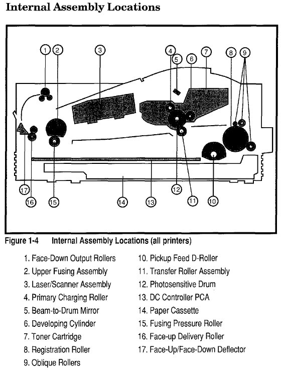

La partie vert est le tambour photosensible (repère 12) qui fait partie de la cartouche (repère 7), la orange est un peu plus loin dans la machine, c'est le rouleau de pression de la fixation (repère 15) qui ne se change qu'en cas de problème. Bien que les couleurs peuvent varier selon les constructeurs.
Donc tu as des résidus d'encre sur ton tambour. En changeant de cartouche, tu as les mêmes traces. Sont-elle exactement au même endroit ?
Car, quand tu change la cartouche, tu change le tambour, l'encre, le cylindre magnétique, la charge et l'unité de nettoyage.
Donc, ou les traces ne sont pas au même niveau sur la feuille et donc le remplacement de la cartouche change quelque chose (problème liée à la ou aux cartouches).
Ou les traces sont exactement les même. Donc, il faut allez voir ce qui ce passe avant la cartouche. Et la, misère, c'est l’ensemble laser. Et a part avoir une vielle imprimante sous la main pour lui piquer sont bloque ... Mais je n'y crois pas trop, au laser.
