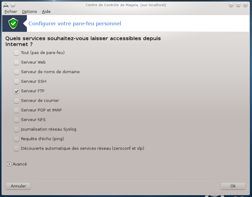

Je ne vois pas "Partage de fichiers Windows (SMB) " dans les réglage du pare-feu (voir copie d'écran ci-jointe)
En plus je ne comprends pas pourquoi il faut faire référence à Windows, Mageia ne peut il pas "voir" le NAS sans Windows ?
Il faut installer Samba-Client.
