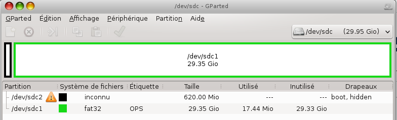

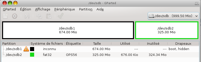

voici ce que donne le fdisk -l :
Celle sous Mageia 2 (avec sdb2 invisible sous Windob)
Périphérique Amorce Début Fin Blocs Id Système /dev/sdb1 * 1 1380351 690175+ 17 HPFS/NTFS masquée /dev/sdb2 1380352 2045951 332800 b W95 FAT32
Celle sous Mageia 1
Périphérique Amorce Début Fin Blocs Id Système /dev/sdc1 1269760 62816255 30773248 b W95 FAT32 /dev/sdc2 * 1 1269759 634879+ 17 HPFS/NTFS masquée
On remarque que la partition FAT32 est en premier sous Mageia 1, ce qui je pense explique que Windob la voit bien
Ce qui est étrange, c'est que sous Gparted les deux partitions Fat32 apparaissent en deuxième position.
Je n'avais jamais vu que le sdc1 se trouvait après le sdc2
Maintenant, comment inverser les deux partitions sur le sdb ?
Et pourquoi est-ce que ça se passe bien avec l'iso Mageia 1 et pas Mageia 2

Jusqu'à Mageia 1, la partition bootable se mettait en sdb2, Windob reconnaissait alors sans problème la partition de donnée sdb1.
cf mes captures du 31/08.
