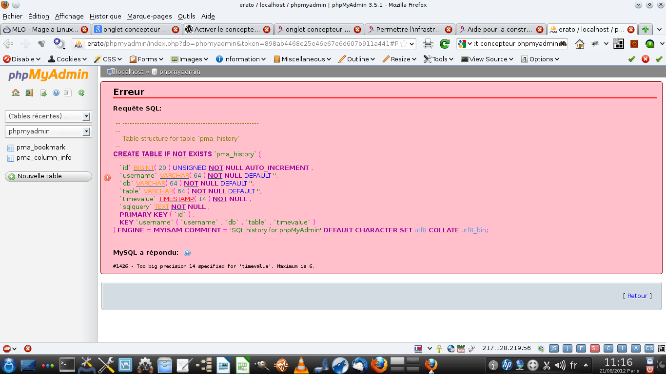

La configuration par défaut de phpmyadmin lors de l'installation par le package proposé dans le CCM n'affiche pas l'onglet concepteur qui permet un affichage graphique du schéma d'una base de données. Dans les différents tutos que j'ai pu trouver, il est mentionné un répertoire "scripts" dans le répertoire de phpmyadmin (dans le répertoire phpmyadmin sous Mageia /etc/share/phpmyadmin ce répertoire scripts n'existe pas) sinon de le télécharger :
http://www.douami.com/index.php/archives/activer-le-concepteur-de-phpmyadmin.html
Après l'avoir télécharger, je l'importe pour l'éxécuter et là erreur :
la base est bien créée mais il y a cette erreur.
Est ce que quelqu'un a réussi à activer l'onglet concepteur pour phpmyadmin sous Mageia 2 ?

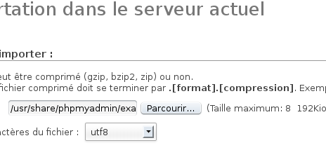

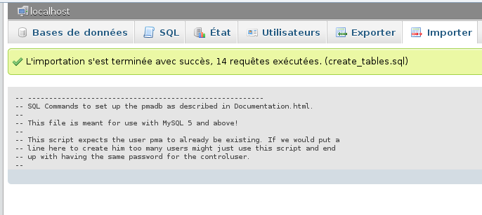

En cherchant un peu dans le répertoire de phpmyadmin cité dans mon premier message, il y a un répertoire dénommé examples dans lequel figurent quelques scripts php dont create_tables.sql et en faisant la manip décrite toujours dans mon premier message je n'obtiens plus de message d'erreur :

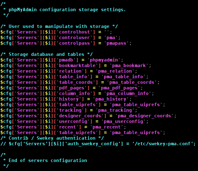

et en décommentant les lignes du fichier config.inc.php :

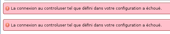

j'ai maintenant ces erreurs qui s'affichent :
Je suis donc preneur des conseils que pourrait me prodiguer un utilisateur ayant réussi à activer cet onglet concepteur.

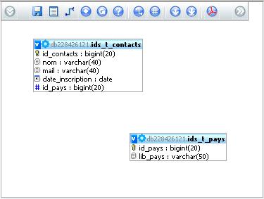

Voilà à quoi ressemble ce concepteur :

En regardant ton premier post, mysql déclare une erreur dans le timestamp. C'est tout.

En fait la première tentative a été faite avec un fichier "inadapté" car je n'ai pas trouvé tout de suite le fichier create_tables.sql correspondant à la version de phpmyadmin installée. Comme indiqué dans mon second message, j'ai finalement trouvé ce fichier dans le répertoire /usr/share/phpmyadmin/examples et son exécution s'est déroulé sans problèmes. C'est pour la suite que j'ai quelques soucis. En effet les tutos sur la toiles sont un peu datés et manifestement incomplets. J'ai bien compris qu'il faut modifier un fichier dénommé config.inc.php. Celui présent dans /usr/share/phpmyadmin est un lien vers le fichier /usr/share/phpmyadmin/config.inc.php -> /etc/phpmyadmin/config.php. C'est là que je sèche un peu car il est aussi évoqué dans la documentation la création d'un utilisateur pma.

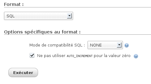

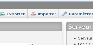

2 - se connecter à phpmyadmin et créer les tables phpmyadmin :
cliquer sur l'onglet "importer" :
puis chercher le fichier config.php dans le répertoire /etc/phpmyadmin/ en cliquant sur le bouton parcourir
puis sur Exécuter après avoir vérifier que le format est bien SQL :
La base phpmyadmin et ses tables sont créées :

3 - modification du fichier config.php du répertoire /etc/phpmyadmin/
dans une console
[marc@erato ~]$ sudo vi /etc/phpmyadmin/config.php
[sudo] password for marc:
Il suffit de "décommenter" les lignes suivantes :
en prenant soin de remplacer le mot de passe pmapass par celui que vous avez choisi lors de l'étape 1
