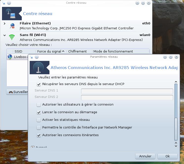

La livebox en question est une live box blanche, parallélipède rectangle avec un coin coupé de marque Sagem.
J'ai modifié la configuration de la connexion en cliquant sur l'icône de la connexion de la boîte à miniature puis choisi la liaison utilisée, ici wifi puis cliqué sur le bouton configuer pour obtenir la fenêtre ci dessous :
Après avoir apporté les correctifs proposés pour les DNS, j'ai validé puis déconnexion et reconnexion et là plus rien. J'ai donc remis la onfiguration initiale, déconnecté, reconnecté et .... toujours rien. J'ai donc redémarré complètement la machine et là ça remarche.
J'ai pu corriger la navigation sur internet avec Firefox en faisant la manip suivante (proposé sur http://www.digipedia.pl/usenet/thread/18936/12614/) c'est à dire about:config dans la zone d'adresse, puis en cherchant network.dns.disableIPv6 pour le mettre à true. Et depuis la navigation internet est fluide mais le reste est inchangé.
Je vais tenter la manip avec un redémarrage.
Pour en venir au problème, cette difficulté à se connecter à la toile est sensible depuis un navigateur (j'utilise Firefox 10) depuis le client de messagerie (Thunderbird) mais aussi lorsque depuis une console je tente de mettre à jour les gems "ruby" par la commande "sudo gem update". Je rencontre ce problème sur une liaison internet via une LiveBox mais pas chez moi tout en étant chez Orange mais avec mon propre modem routeur (Netgear).

Je viens de refaire la manip proposée par Adrien.D et pamputt :
Adrien.D :
Salut,
Dans les propriétés de la connexion, mets en DNS ceux de google pour tester:
DNS1: 8.8.8.8
DNS2: 8.8.4.4
Et essaies de voir si cela ne corrige pas le problème....
DNS1: 8.8.8.8
DNS2: 8.8.4.4
et je ne me suis pas contenté de me déconnecter mais j'ai carrément redémarré la machine : ça marche. Ma mise à jour des gems par sudo gem update fonctionne normalement sans message d'erreur. Merci
à vous deux
