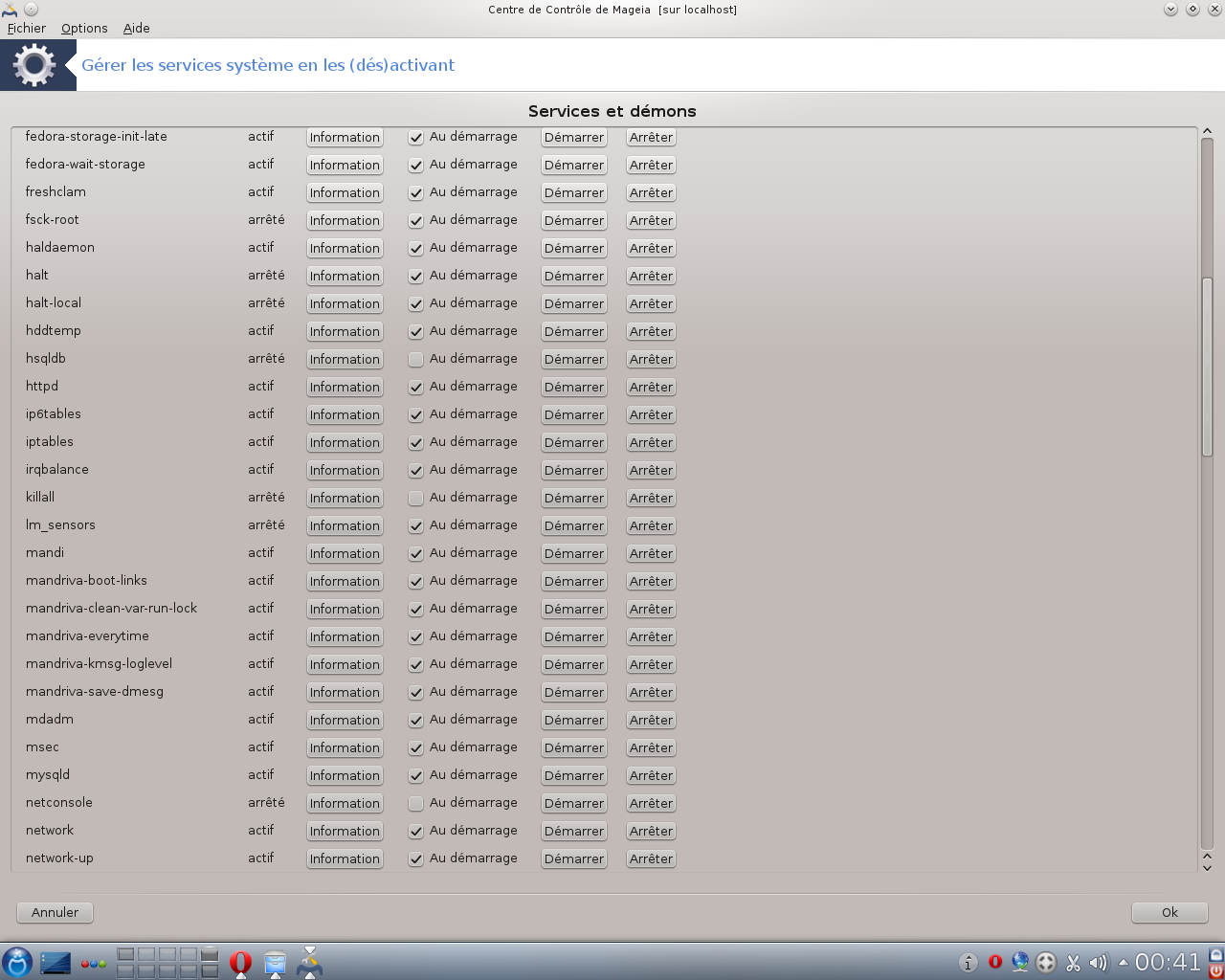

Je précise que j'ai vérifié par CCM que MSEC est actif au démarrage -->
