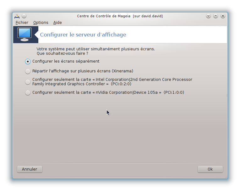

Ne sachant pas vraiment que faire avec mon nouveau PC portable ASUS K73S et les 2 cartes graphiques ,je post ici
pour trouver plus d' informations :
Mon PC :
ASUS K73S ,Intel Core i3-2350 (2,3GHz) ,CG Intel HD + CG Nvidia GeForce 610M
Est ce que ce PC est doté de la technologie Optimus ?
J'arrive uniquement a booter sur la carte Intel HD et non la Nvidia
Dans le CCM ->> Matériel ->> Configurer le serveur d'affichage ,on me propose plusieurs choix :
Et je ne sais trop quoi faire et choisir.

pour ma part, dans la configuration du serveur d'affichage, j'ai fait le 3ème choix (seulement la intel), puis j'ai installé bumblebee et tout roule.
Quand j'ai besoin de lancer une application , je lance cette dernière précédée de la commande "optirun"
