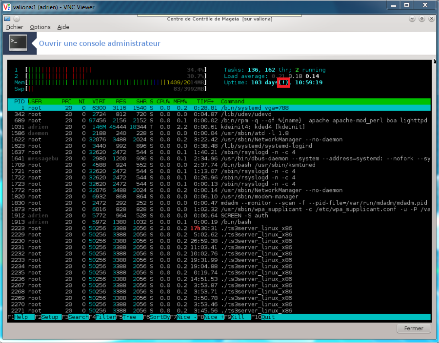

depuis 3 jours, j'ai passé sur mon serveur la barre des 100days d'uptime et j'ai le symbole (!) qui s'est glissé après le délai en jours:
Savez-vous ce que cela peut signifier ?
C'est un conseil pour rebooter le PC car j'ai un nouveau noyau qui attends d'être installé après un reboot?

Simplement que tu vas avoir droit à un fsck automatique lors du reboot de la machine afin de contrôler le système de fichier de tes partitions.
Sinon pas grand risque, je te rassure, il s'agit uniquement d'un avertissement et celui-ci est aussi valable sur les distribs. que j'utilise comme Gentoo et Calculate Linux.
OK d'accord, donc rien de grave.
Je ne compte pas le rebooter (j'étais sur la version alpha de Mageia2 puis à la sortie de celle ci j'ai changé les médias sans mettre a jour complètement le système), je ne sais donc pas s'il rebootra ^^ Mais je dois être sur un "vieux" noyau.
