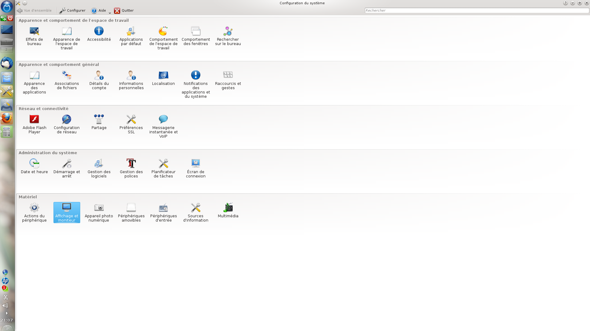

Je crois pourtant avoir fait une installation complète de kde dans Mageia 2, mais je ne trouve pas le gestionnaire d'energie dans le panneau de configuration du système!
Impossible donc de régler la mise en veille et l'extinction du moniteur et de l'UC...
Suis je le seul?
Merci de votre aide

Oui
Configuration du bureau. Dans la rubrique matériel, icone "Gestion de l'énergie".
C'est çà ?

je ne vois toujours rien correspondant à la gestion d'energie?

Bizarre; j'ai dans la rubrique Matériel une icone Gestion de l'énergie.
Voir peut-être du côté du CCM / Installation des logiciels / Kdeutils et task-kde4...

sont installés...

Est ce que les paquets suivant sont installés :
-lib64powerdevilconfigcommonprivate4
-lib64powerdevilcore0
-lib64powerdevilui4
-plasma-krunner-powerdevil
ou pour un système 32bit :
-libpowerdevilconfigcommonprivate4
-libpowerdevilcore0
-libpowerdevilui4

Maintenant tout fonctionne pour le mieux.
