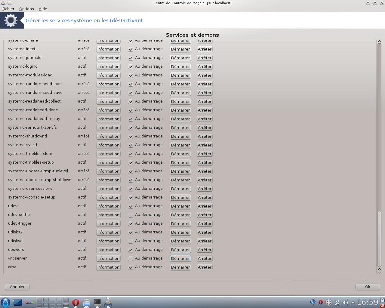

Bon je vais essayer de la poser différemmnet, sous mageia 1 quand j'essaie d'activer vncserver en passant pas CCM --> système --> gérer les services systèmes en les (dés)activant le status reste à "arrêté" au lieu de passer "actif".
Est-ce qu'il existerait une ou plusieurs commandes en console qui permettraient de savoir ce qui se passe avec vncserver ou bien un fichier log quelque part qui dirait pourquoi vncserver ne peut pas être lancé ?!!!
Enfin juste savoir ce qui se passe, par exemple il peut manquer un paquetage ou autre chose qui pourrait être indiqué quelque part mais où ?!!
Merci pour vos réponses

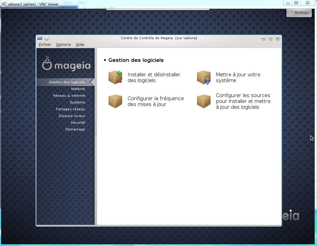

Je tente de faire ce que tu fais depuis deux jours et j'ai trouvé la solution.
Une fois installé les deux paquetages, il faut lancer en console le vnc avec l'utilisateur et un mot de passe.
Enfin, tu lances le vnc sur un serveur d'affichage (le :1 correspond au serveur d'affichage (et donc au port par la suite)
Le port c'est 5900+n° de serveur X
Voici une illustration avec mon exemple:
5 [SERVER] [20:53:48] adrien@valiona: ~ $ vncpasswd Password: Verify: 6 [SERVER] [20:53:54] adrien@valiona: ~ $ vncserver :1 xauth: /home/adrien/.Xauthority not writable, changes will be ignored New 'valiona:1 (adrien)' desktop is valiona:1 Starting applications specified in /home/adrien/.vnc/xstartup Log file is /home/adrien/.vnc/valiona:1.log 7 [SERVER] [20:54:03] adrien@valiona: ~ $

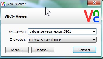

Enfin, je me logue avec un viewer VNC:
Si ça plante et que tu dois relancer le vnc ainsi:
vncserver -kill :1;vncserver :1
No problémo.
La solution que je te donne fonctionne, puisque je l'ai testé mais ce n'est peut être pas LA meilleure solution

Pourtant vncserver est bien dans la liste !!!!!
Je dois oublier quelque chose mais je ne sais pas quoi, si j'essaie de l'activer, ça ne marche pas.
Si quelqu'un a une idée ?
En effet, j'ai rien dit, j'ai installé tigervnc-server-1.1.0-3.mga2 en plus.
alors que sur le serveur distant (noyau linux distro mageia 1) je ne peux pas lancer vncserver !!!! on le voit dans un précédent message où le serveur vnc est arrêté et je ne peux pas le lancer il reste arrêté !!! c'est bizarre
