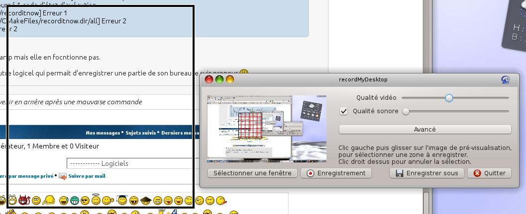

la 1ere application que j'ai testé est recordmydesktop, c'est la plus évidente, mais je cherche à enregistrer qu'une partie de mon écran et non la totalité.

Tu ne peux enregistrer qu'une partie de l'écran avec Recordmydesktop.
Il faut sélectionner la partie que tu veux enregistrer dans la capture d'écran qui s'affiche à gauche de la fenêtre.

c'est parfait
juste ce qu'il me fallait.Par contre on ne peut pas agrandir un peu l'apperçu? car sa manque un chouillat de précision? au pire ce n'ai pas trop grave
Je considère le sujet comme résolut puisque je peux faire ce que je souhaite, mais il ne l'ai pas totalement puisque je n'ai pas réussi a compiler correctement le logiciel.
