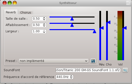

Voici ma config son :
Tu peux changer les soundfonts en affichant la fenêtre Synthétiseur :
Il y a apparement plusieurs banques sons dans usr/share/soundfonts/
Sinon, si tu trouves "Titanic 200 GM-GS SoundFont 1.1.sf2" sur Internet, c'est la meilleur qualité que j'ai trouvé.
Image 2

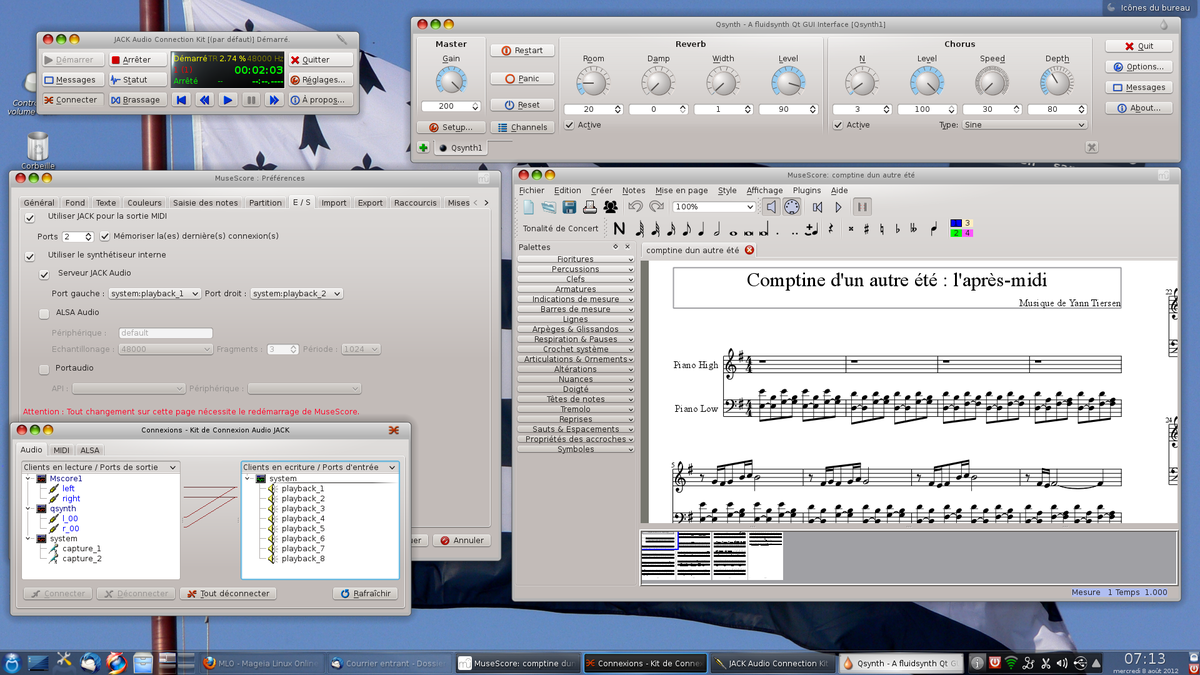

J'ai trouvé une autre méthodes pour avoir le son actif dans musescore en passant par Jack.
Il faut au préalable avoir installer qjackctl et qsynth.
Une fois l'install effectué, lancer qjackctl et démarrer le serveur jack (bouton démarrer en haut à gauche sur ma capture)
Lancer ensuite Qsynth et attendre qu'il démarre.
Ensuite lancer Musescore et configurer la sortie comme sur ma capture d'écran. (Utiliser jack pour la sortie Midi et Utiliser le synthétiseur interne Jack Audio)
Relancer Musescore et ...
Bonne chance.
C'est avec cette méthodes que je fais tourner Rosegarden.
Bonne chance.
Bonne chance.

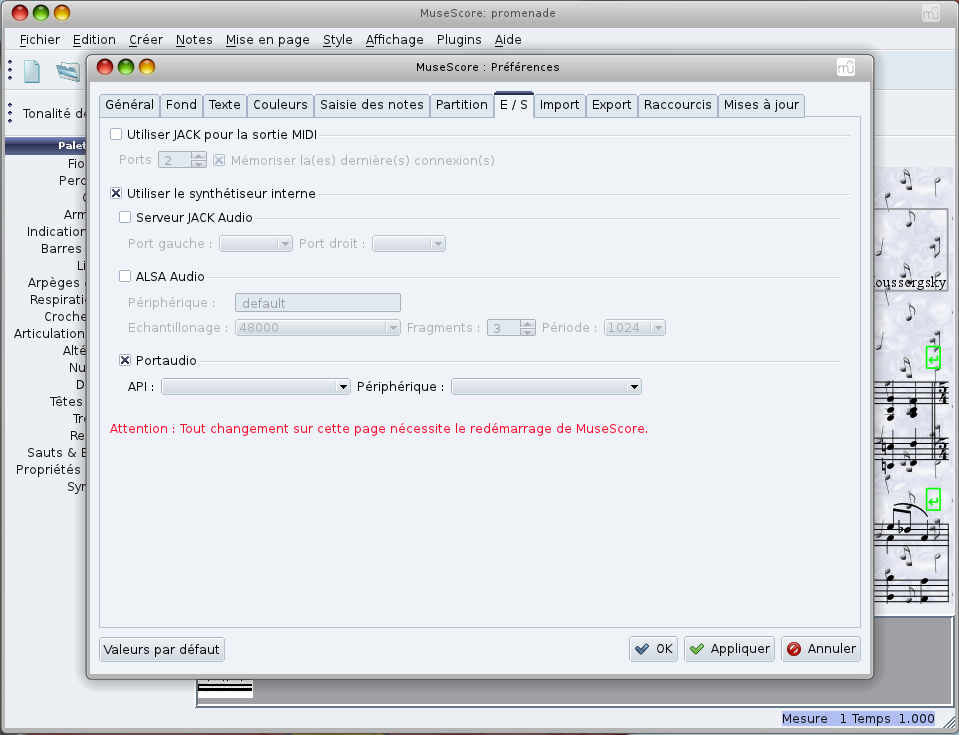

Je me réponds...
En fait, j'ai rencontré des problèmes avec jack, qui démarre une fois sur 4 à peu près.
Mon but étant d'utiliser musescore, j'ai cherché en direction de ce qu'indiquait OPS56 au début de ce post, à savoir untiliser portaudio. J'ai ajouté à tout hasard le paquet lib64portaudio0.
Ensuite, dans la configuration de Musescore (dans E/S), il faut cocher 3 cases :
- Utiliser le synthétiseur interne ;
- ALSA Audio ;
- Portaudio.
Redémarrer, et normalement, ça marche.
Comme souvent, à confirmer sur le long terme...
