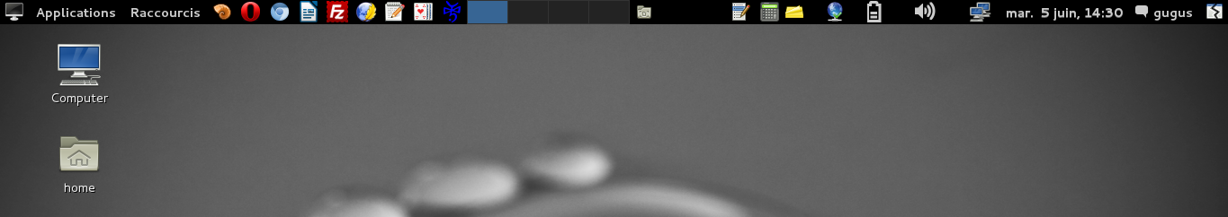

Voici un cliché de mon unique bandeau. Le sélecteur de fenêtres est sous forme menu, sinon il est préférable d'avoir une deuxième barre.
