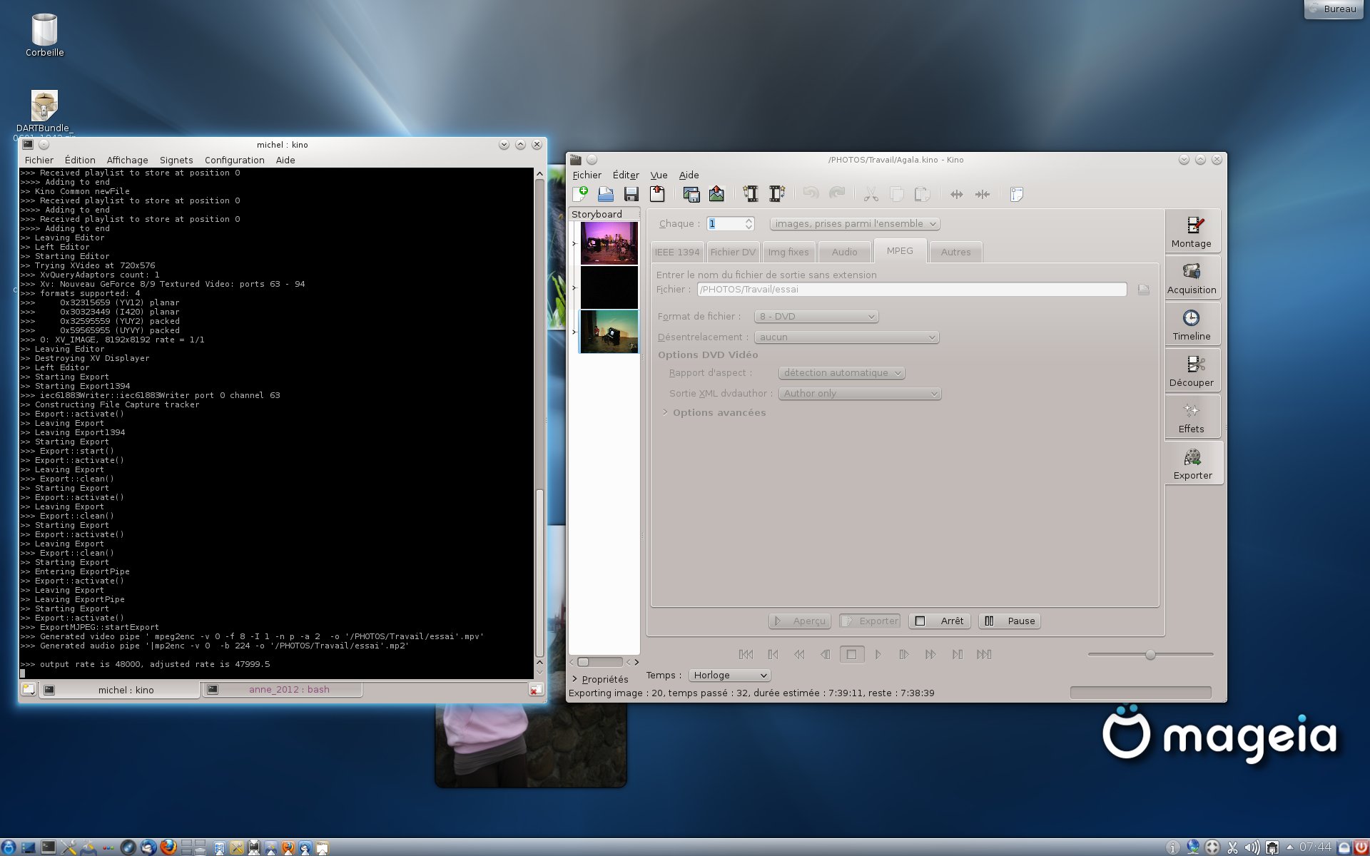

Ha ben ça alors! Je suis en 64bits, je suis sous kde, j'exporte en mpeg (avec le son). Il doit te manquer quelque chose dans ton install. Est-ce que la carte graphique peut avoir une incidence? Ici je suis en nvidia. Essaie d'installer les drivers non free.
Sur l'image suivante tu verras que je fais de l'export mpeg (pas l'option autres, mais qui est elle aussi valide)
