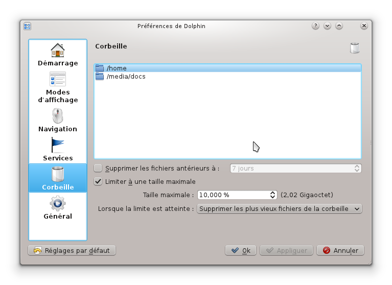

Tu peux te rendre à la racine du disque, puis afficher les fichiers cachés (Alt+. sur KDE et ... de mémoire Ctrl+H sous GNOME) puis supprimer le dossier .Trash.
Les dossiers .Trash-500 ou globalement .Trash-<id_user> sont les fichiers de corbeille et sont placés à la racine du disque.
Aussi si tu es sous KDE, tu peux lui dire dans Dolphin, Configuration=>Configurer Dolphin, Icône Corbeille d'effectuer une action spéciale lors du dépassement de corbeille. Moi j'ai mis 'Supprimer les fichiers les plus anciens', comme ça, je ne la vide jamais
Je crois que j'avais essayé ça sans succès, mais j'avais tellement bricollé Mageia1 que c'était tout bancale.J'ai remis ces paramètres, on verra ce que ça donne.
