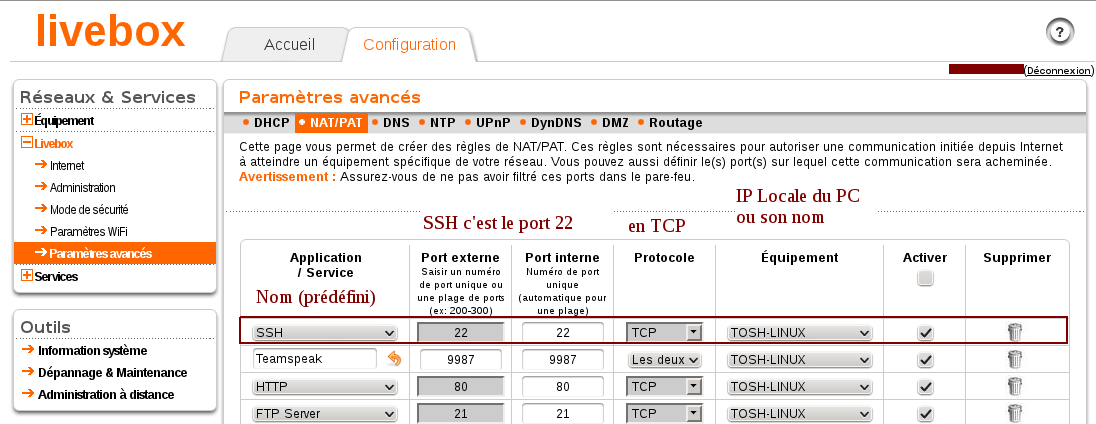

Ensuite, pour rendre ta machine accessible depuis internet, il faut créer une règle NAT statique sur ton routeur:
Je t'illustre ceci avec mon propre serveur:
A noter que tu ne pourras pas faire
ssh user@ipexterieure
depuis ton réseau interne.

C'est bon ca marche, c'est un oubli de ma part, j'avais oublié d'ajouter le port tcp 22 sur l'ip de serveur dans la freebox.
22 - 192.168.0.1 - 22
