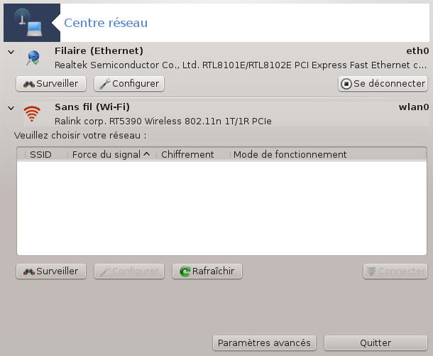

sur mon pavilion g7 impossible d'activer la wiffi ,l'ethernet fonctionne sans problème ma carte est reconnue j'ai suivi le tuto et pourtant rien ni fait. SUr 7 J'ai le voyant de le touche wiffi qui vire au bleu après connection mais pas sur mageia .Voila

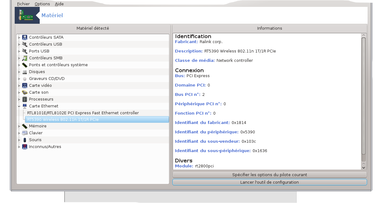

c'est une Raling RT 5390 voir ici:
dans le ccm :ralink-firmaware est installé
voila @+
et puis ceci

rfkill list
wlan0 Interface doesn't support scanning : Network is down
l'interface n'est pas lancé !
