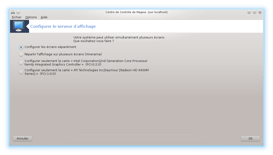

J'ai un problème de configuration de carte ATI et puce intel aprés plein d'essais en graphique et en failsafe ça marche pôooo
je continue a chercher .
-carte ATI radeon HD 7450M 1 giga dédié reconnu par mageia comme une Seymour Radeon HD6400 SEries
-2nd generation core processeur family integrated graphics controller

j'ai tout essayer mais marche pôooooooooo ,je dois "mer...." au niveau de la configuration des écrans (1600 par 900
en 60 hrz) mais rien ni fait.
vola @+

J'ai eu des soucis similaires avec un portable Asus équipé d'un cihpset Intel et d'une carte Nvidia fonctionnant sous Windows avec la technologie Optimus.
Arrivé sur l'écran que tu indiques je n'avais que deux choix qui donnaient un résultat :
- Configurer les écrans séparément, en choisissant un pilote Xorg, Nouveau ou nv
- Configurer seulement la carte Intel, en prenant le pilote proposé par défaut.
Dans les deux cas je n'obtenais aucune fonctionnalité 3D.
Dans tous les autres cas => plantage.
D'une façon générale Linux ne sait pas gérer les doubles cartes graphiques (malgré quelques tentatives avec Bumblebee pour Nvidia).
J'ai depuis installé openSUSE 12.1 sur ce portable. Il fonctionne avec un pilote Intel qui gère la 3D.

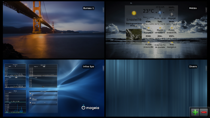

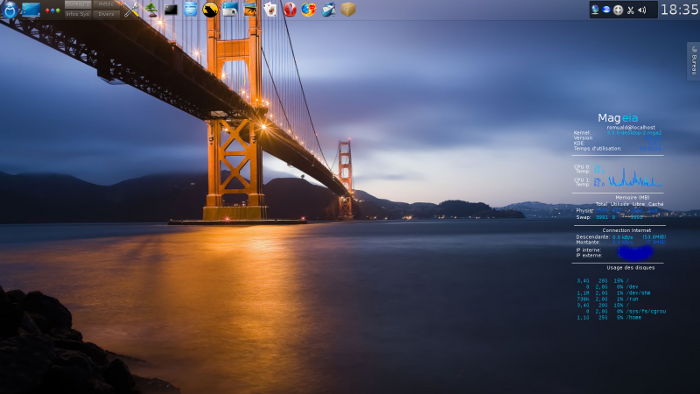

voila j'ai réussi a faire ceci ,c'est déja pas mal Mageia a fait son effet à tout ce qui me prenne pour un doudingue
avec linux.Mais je voudrais enfoncer encore plus le clou avec les effets 3D.
Voila
et ceci
