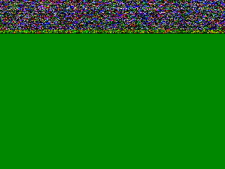

Une petite curiosité...
avec tvtime j'ai l'image (en PAL) mais pas le son (par défaut sauf avec la manip en console)
avec vlc j'ai le son mais pas l'image (écran vert avec dans la partie haute des zébrures), je joint une capture via vlc...
