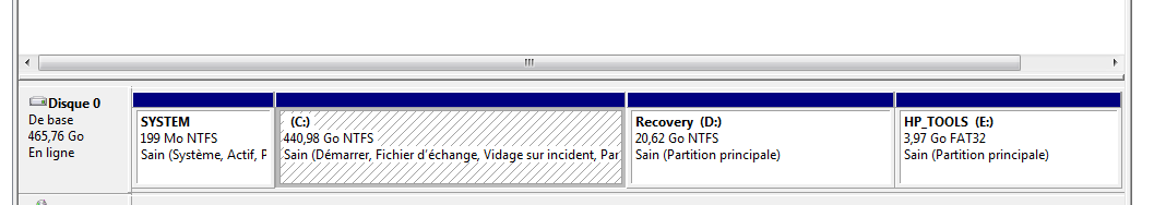

Ma partion HP_TOOLS fait 3.95 gigas et ma RECOVERY 20.6 le problème c'est le nombre de partition primaire sur le
DD qui fait 500 gigas je peux n'en mettre que 4 (3 primaires +1logique ;2primaires +....)et comme il y en a déja 4 voir ici:
voila

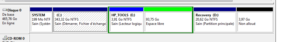

voila je me suis lancé hier soir ,j'ai suivi le post que j'ai fais plus haut .
-réduire la partion C
-copier le dossier HP_TOOLs dans un dossier sur C
-supprimer partition de HP_TOOls
-créer une partion logique
-dans cette partition logique créer une partition Hp_TOOlS y remettre le dossier des TOOLS
et ça a donné ceci
Tout a été éffectué avec 7. Le portable redemarre normalement et il ni a aucun bip ou messages de sa part.
J'ai inserer le live de Mageia et suis allé jusqu'au partitionnement sans rien installer et Mageia voit bien les deux
espaces libres celui de 93 gigas et le petit de 3.97 (ancien HP_TOOLS) .Ma question est-ce que je peux mettre ma
partition SWAP dans l'espace libre à la fin du disque et m'en servir comme swap pour les distros linux que je
voudrais essayer avec Mageia ?
Dans les 93 gigas de libres je voudrais y mettre Mageia (25 gigas suffiront-ils pour / et HOME ? ) et une ou deux
autres distros .
Voila
Édité par loutch Le 17/05/2012 à 07h59
voici une illustration de mes partitions:

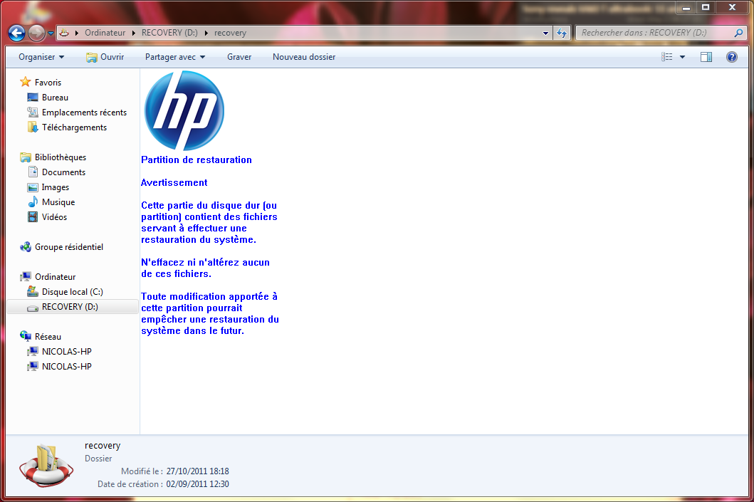

tu as tout compris pour recovery tu peux crée des dvd de restauration pour restaurer ton pc au paramètre d'usine et aussi utilisé la partition qui est une partition de restauration. Si tu tappes recovery dans le menu démarrer tu as deux logiciel : un simple qui s'appelle recovery et l'autre qui te permet de créer des médias.
Si tu cliques dans la partition recovery tu as ce message
