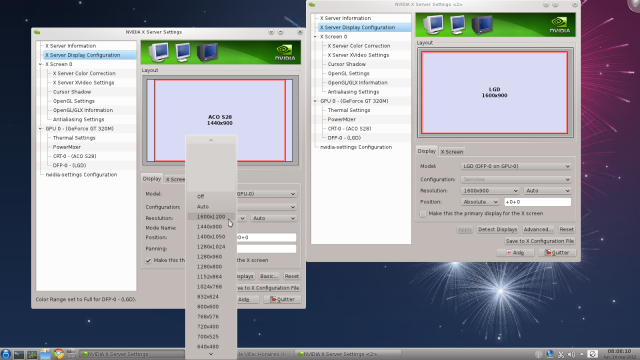

Mon écran de PC portable à une résolution de 1600x900. Lorsque je branche un cable VGA sur la prise et que je souhaite mettre le mode "TwinView" je ne peux pas choisir une résolution de 1600x900 mais la plus proche est 1440x900.
Le vidéo-projecteur est capable de lire cette résolution, puis ce que certains avec leur portable WINDOWS arrivent à le faire (en mode bureau étendu ou clone).
Regardez ce que j'ai comme choix moi:
Une idée ?
