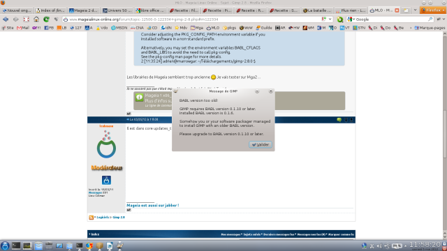

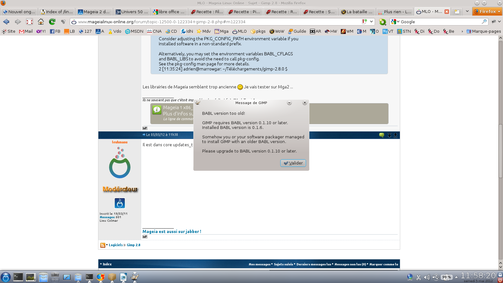

Tu peux essayer de le compiler, mais chez moi ça marche pas:
1 [11:35:10] adrien@marrowgar: ~/Téléchargements/gimp-2.8.0 $ ./configure
checking for a BSD-compatible install... /usr/bin/install -c
checking whether build environment is sane... yes
checking for a thread-safe mkdir -p... /bin/mkdir -p
checking for xgettext... (cached) /usr/bin/xgettext
checking for iso-codes... yes
checking for BABL... no
configure: error: Package requirements (babl >= 0.1.10) were not met:
Requested 'babl >= 0.1.10' but version of babl is 0.1.2
Consider adjusting the PKG_CONFIG_PATH environment variable if you
installed software in a non-standard prefix.
Alternatively, you may set the environment variables BABL_CFLAGS
and BABL_LIBS to avoid the need to call pkg-config.
See the pkg-config man page for more details.

Les librairies de Mageia semblent trop ancienne
leuhmanu Membre non connecté
- Inscrit le : 19/03/2011
Installé ...
Oui mais non
Donc je vais regarder ça de plus près
Edit:
urpmi lib64babl0.1_0-0.1.10-1.mga2 lib64babl0.1-devel-0.1.10-1.mga2
Et hop ça marche !!

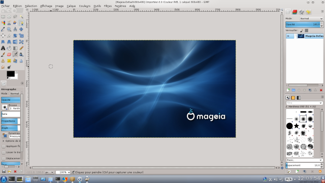

Avouons quand même que c'est plus maniable en une seule fenêtre:
Édité par Adrien.D Le 05/05/2012 à 12h05

Adrien.D :
Quinze ans que je l'attends !
J'ai jamais compris pourquoi le choix avait été fait de mettre l'application en petits bouts.
Y a-t-il d'autres efforts qui ont été fait sur l'interface, histoire de mieux retrouver ses petits ?

Salut tout le monde ,
Tiens bizarre ça ,c'est pas comme ça chez moi avec la 2.8 ,toujours encore les 3 panneaux sur Mageia 2-Beta 3.
Chez moi pareil par defaut. Mais en cherchant un peu

merci pour le tuyau:
j'ai essayé sur la 2.7.4 de base sur Cauldron : les panneaux se raccordent déjà bien en allant sur le menu fenêtre ...mode fenêtre unique.
