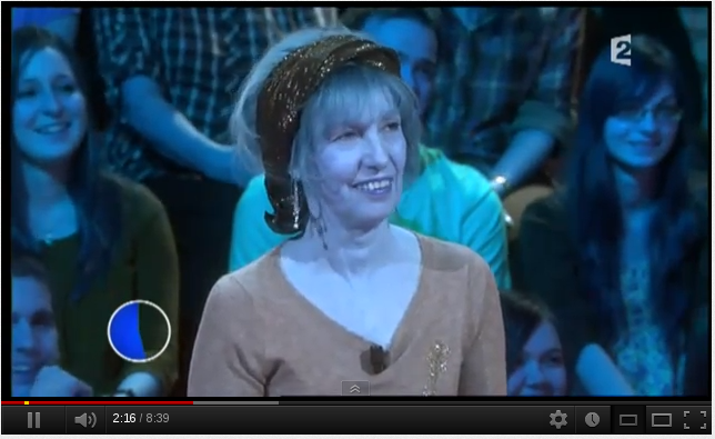

J'ai constaté un problème sur les vidéos en flash de youtube.
Les couleurs ne sont pas bonne.
https://www.youtube.com/watch?v=FrgLmPh3hWE
Ca le fait sur tous les comptes utilisateurs et seulement sur la Mageia2 Beta 3
C'est le flash des dépôts tainted qui est installé !
Celà fait-il pareil chez vous ?

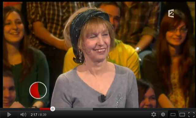

En fait, ce n'est pas lié a Firefox, ça fait la même chose avec Chromium et Opera et quelque soit la session même avec "Guest"
Il suffit de décocher l’accélération matérielle dans les paramètres de flashplayer
http://wstaw.org/m/2012/04/21/flash.jpg
Ca fonctionne comme ça. C'est bizarre, c'est la première fois que ça arrive chez moi ce soucis !
