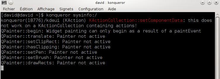

tout est dans le titre la commande sysinfo:/ dans le terminal ne fonctionne pas il me met commande introuvable je precise que le paquet kio-sysinfo est installé
P.S. ni en user ni en root

loutch Membre non connecté
- Inscrit le : 07/07/2010
toujours au top
plus ici et j'avais surparcouru un post où il me semblait que tu en avais gros sur la patate)voila ce que me donne ta
commande dans la console
page sysinfo mais pour plus de fun je pensais avoir toute les info dans la konsole (ça doit faire plus classe )

Et je ne vois pas ce qu'il y a d’écrit dans ta konsole.....
Il faudrait faire ta capture QUE de la console ou un copier/collé du texte qu'il y a dans ta konsole...

aussitôt dit ......voila
Oui, moi aussi j'ai exactement la même chose que toi,dans la konsole....
et je pense qu'il y a des choses pas trop normales quelque part...., on verra lors de la beta3...
A moins que quelqu'un puisse nous éclairer > Merci par avance
Néanmoins, sysinfo:/ s'affiche bien dans konqueror.

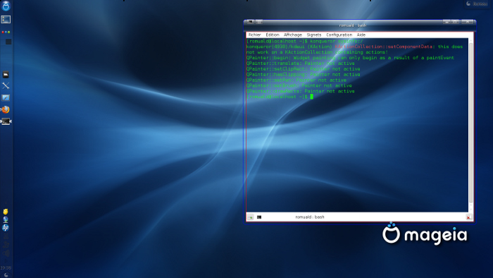

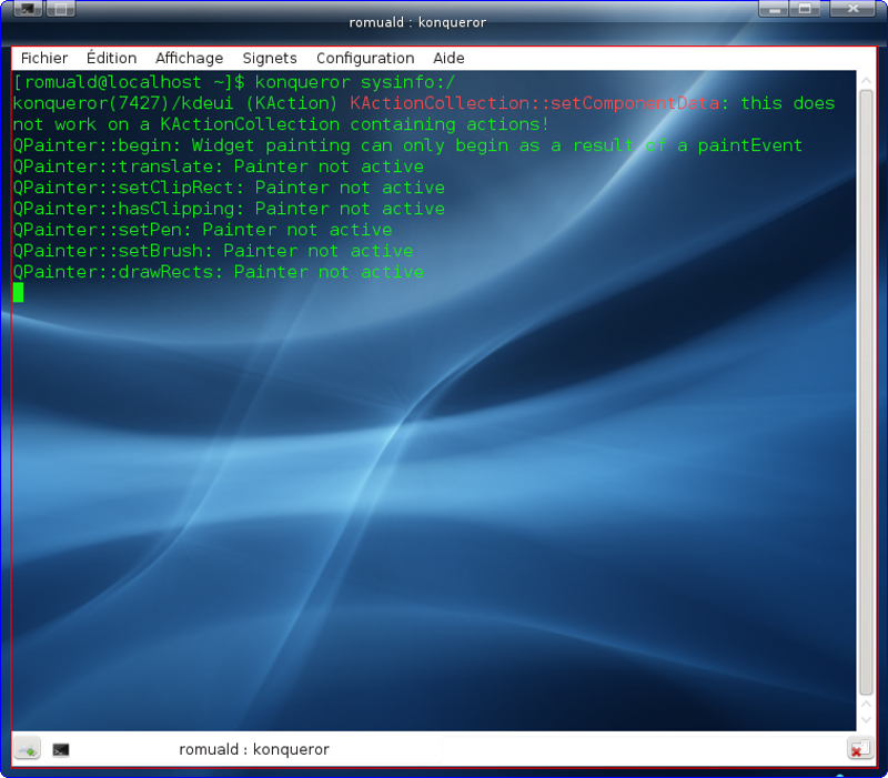

- Inscrit le : 11/02/2008
Et bien non sur mageia2_beta3 problème identique :
Est-ce un bug ? je ne sais pas.
ASUS K73S (portable) :
Oui c'est un bug ???? de QT ????? ou de konqueror ? -> vu sur le net quelques sujets sur : painter not active
Mais çà dépasse et de trèèèèèès loinnnn mon peu de savoir
