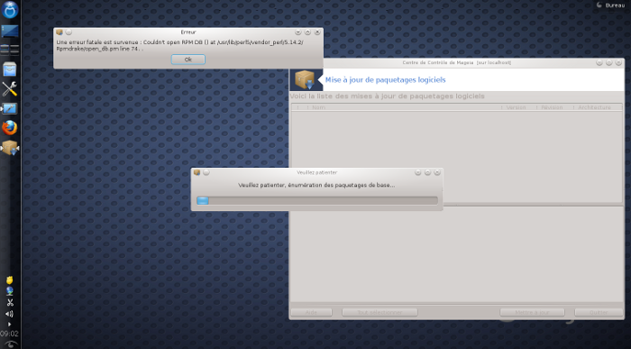

comme le dit le titre impossible de faire les mises à jour lorsque que le systeme me demande de faire des mises à jour le ccm s'ouvre et me dit d'abord que drackonf doit etre mis a jour puis une nouvelle fenêtre s'ouvre et me dit :Une erreur farale est survenue Couldn't open RPM DB[] at /USR blablablabla.
Si j'ouvre le ccm en root et demande moi-même ine mise à jour du systême cette fois-ci on me demande de supprimer d'abord gliblic et si je répond oui il y a environ une quinzaine de paquet qui s'affiche avec dont des dkms,kernel ,kernel-devel
voila est-ce que cela peut-etre un problême d'instalation où y a-t'il un problême avec drackonf ?
une image en plus

En effet, c'est ce qui est demandé ....entre autres choix....
Alors pas de panique : tu fais une sauvegarde de ton disque ( voir ton home si tu es limité par les supports)
Au besoin , ensuite tu vas en tty > ctrl+alt F1 et en root....
urpmi --auto-update --auto --keep --no-uninstall
Et tu fais tout, en lisant bien et choisir les choix demandés; pour aper si tu es en KDE ou Gnome....
Normalement çà doit bien se passer....;et tu redémarres normalement....
reboot
Si çà bloque au grub, tu redémarre et tu sélectionnes le tout dernier kernel 3.3.1-2 dans la liste du grub.
Bonne suite

n'ayant pas vu vos réponses réinstalation et fais les mises à jour lors de l'instalation et là plus de problême lors de la demande de mises à jour (703) tout fonctionne sur des roulettes
encore merci à tous
