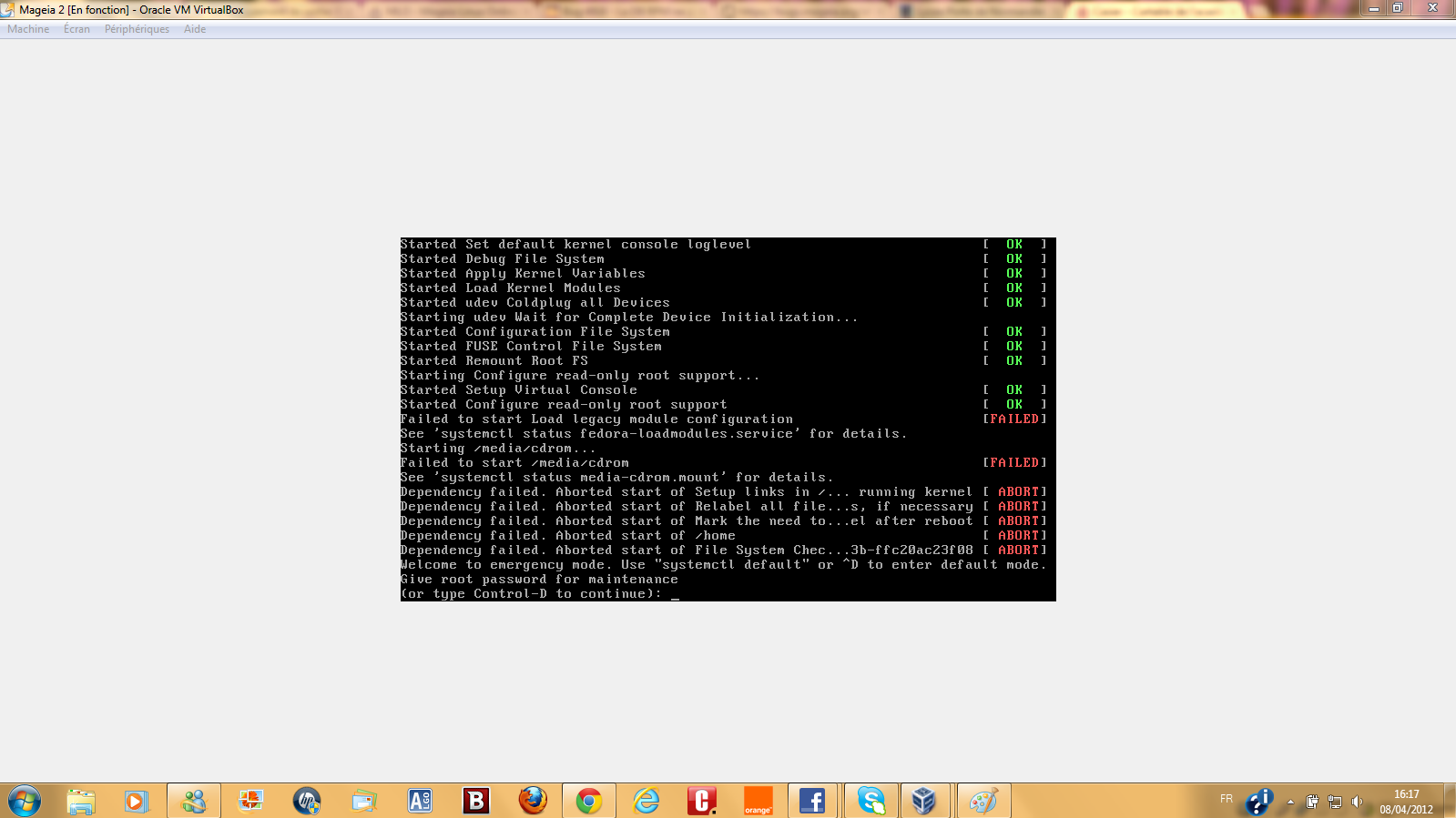

Je précise que ma VB s'est arrêter lorsque je faisais des mises à jour.
Gouessej as-tu cela qui s'affiche en mode failsafe

Je crois me rappeler que j'ai eu le même problème avec la beta 1.
Dans vb, je voulais testé le lecteur de cd virtuel et à chaque fois que j'inséré un cd/dvd de données, kde m'indiquait qu'il était impossible de le monter.
Je suis allé dans le ccm et j'ai modifié les paramètres du lecteur en décochant la case qui empêcher de monter les cd/dvd de données. Et quand je redémarre voilà le résultat.
Sans avoir fait cette manipe quand j'étais sur la beta1 ça démarrais normalement (si je me trompe pas).
ça doit être la même chose pour la beta 2. J'attends la beta 3 pour voir
