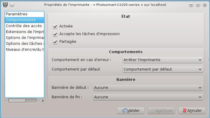

Salut hermitbreiz ,
Est ce que dans les propriétés de l'imprimante les cases ACTIVEE et ACCEPTE LES TACHES D'IMPRESSION sont cochées ?
L'état de l'imprimante ne dois pas être sur :
-Inactif - Rejecting Jobs ou
-Arrêté
Édit : il y a aussi l’outil CUPS qui est bien : http://localhost:631/

Je m'excuse mais je devais être en train de rédiger mon post quant tu as posté le tien.
Les propriétés de l'imprimante sont bien conformes en ce qui concerne les tâches, l'activité et le partage.
