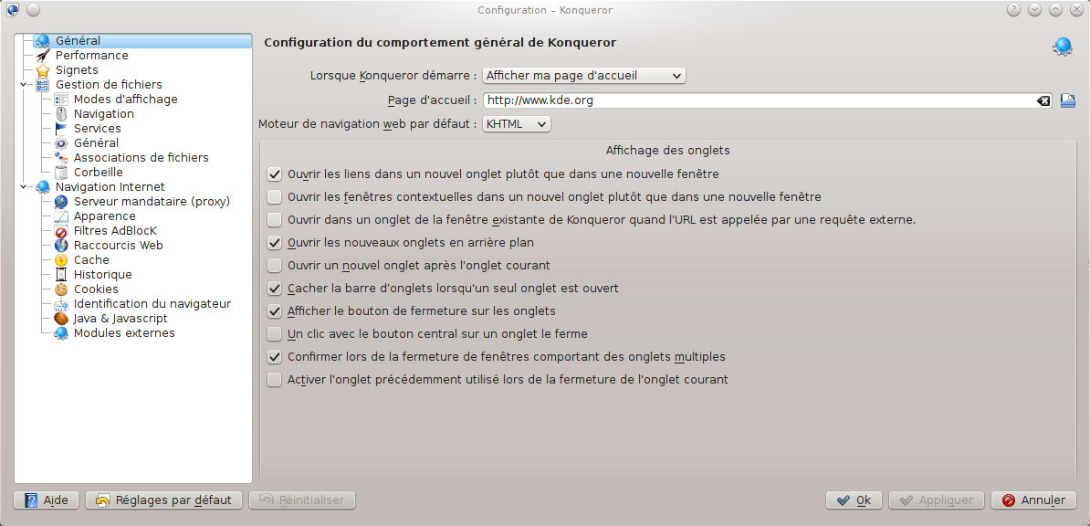

Comment utiliser Webkit sous Konqueror [Réglé]
Je suis sous cauldron 64 bits. Il est possible, d'après ce que j'ai pu lire , d'utiliser webkit au lieu de khtml sous konqueror. Pour cela, il faut se rendre sous konqueror/configuration/configurer konqueror et choisir la rubriquer général.
Comme vous le voyez, dans mon cas seul khtml est proposé. Sauriez vous quel rpm je devrais installer pour passer à webkit ?

à priori il suffit d'installer le paquet kwebkitpart par le CCM.

Bonne nouvelle.
