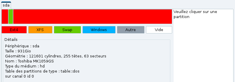

En utilisant l'outil de partitions de Mageia Live-CD, on s'aperçoit :
Table de partitions type "table dos"! J'ai pourtant effacé et remplacé tout ce qui était visible avec partition manager (qui ne voit pas 1To) puis devant l'échec avec le logiciel du Live CD.
Ou ai-je merdé est la question subsidiaire...
