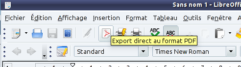

Maintenant je pense que le plus simple pour imprimer des images (et la seule solution que je connaisses),
serait de ouvrir libreoffice-texte ,d'y coller (copier/coller) toutes tes images ou scan ,puis de cliquer directement
sur le symbole pdf (Export direct au format PDF) dans la barre d'outils au-dessus :
Si quelqu'un a une autre solution je suis preneur aussi.

merci pour votre aide, en effet j'y ai pensé pour libreoffice mais c'est un peu fastidieux surtout quand il faut le faire souvent, d'autant plus que j'ai fait des essais, et je ne comprend pas, lorsque je sors le pdf il est super lourd !!! autant envoyer directement les images jpg de mes documents scannés. En plus je dois le faire assez souvent.

de toute manière j'ai toujours la soluce de David avec libreoffice.
