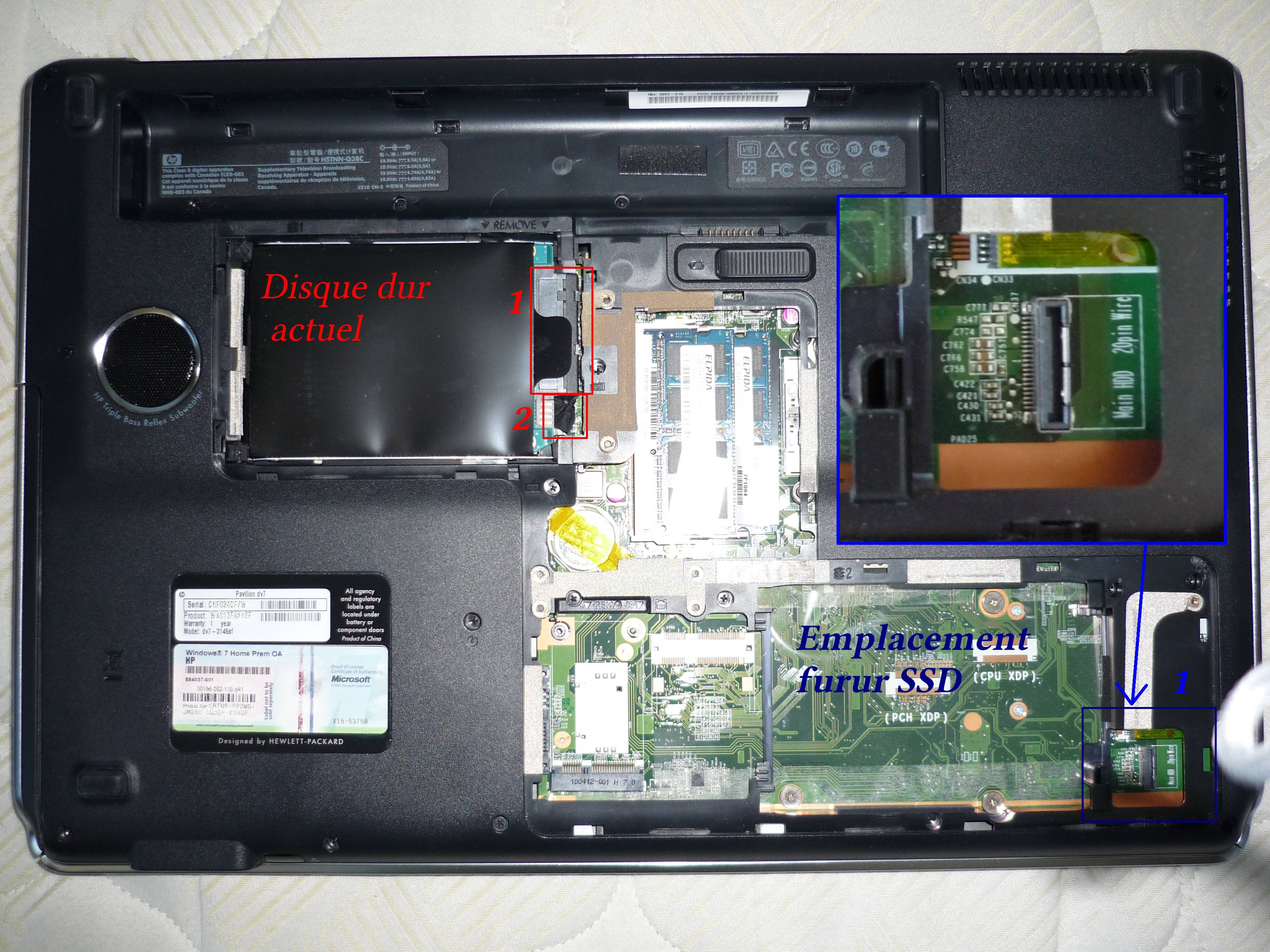

En nettoyant mon PC, je me suis aperçu que ... j'avais un emplacement de disque dur de libre dans le PC portable. Ceci étant une bonne nouvelle, car j'ai une idée d'y mettre un SSD pour un système super rapide
Voici une illustration du PC car j'aimerais savoir 2-3 trucs:
http://img73.xooimage.com/files/a/0/4/p1020820ecrit_light-3092ce9.jpg
Les annotations en rouges sont les parties qui sont livrées avec le PC. Le disque dur classique a un connecteur qui s'enfiche dans le 1 rouge. Et il y a un adaptateur de HP qui relie le 1 rouge au 2 rouge.
J'ai démonté mon ancien PC portable pour tenter de le brancher et de voir comment cela allait se comporter mais .... le disque dur n'a que le connecteur standard (celui qui se brancherait idéalement dans le connecteur 1 rouge) mais je n'ai pas d'adaptateur et il n'y en a pas de deuxième fourni avec le PC.
Ma question est la suivante: Si j'achète un disque dur SSD, ce fameux connecteur est-il livré avec ? (et quel est le nom exact de cette prise "1 bleue")
Merci pour votre aide.

Comme presque tout les matériels Hewlett Packard ceux-ci sont propriétaire. Les connecteurs pour ce type de machine sont des S-ATA mais il te faut un adaptateur spécifiques.
Il faut donc avant toute chose te rendre sur le site de HP et voir en fonction de ton portable les pièces que tu peux rajouter et acheter pour lui adjoindre ton SSD/HDD S-ATA.
epilip, le modèle du PC est sur mon profil ... dans la biographie si tu avais lu ma signature un peu plus loin que la phrase philosophique de Mark Twain.
XKomodor, je vais regarder sur le site HP ... donc selon toi, ce n'est pas un connecteur "standard" ?
j'ai bien l'impression que ... http://newmodeus.com/shop/index.php?main_page=product_info&products_id=222 ceci réglerait mon souci visiblement ...

Effectivement il "semble" que se soit le bon connecteur ... Pas donné quand même !! Tout HP quoi

De plus en plus on voit plein de portables dans les déchetteries, pas forcément très vieux. Tu pourrais surement y récupèrer un adaptateur.

Ben celle-là : http://newmodeus.com/shop/index.php?main_page=product_info&products_id=222 citez plus haut.
Les portables selon la carte mère, la taille de la "boite" sont obligés de faire certaines concessions.
Maintenant que HP comme les autres constructeurs de portable (rares sont les constructeurs qui ne le font pas) font du propriétaire : ce n'est pas nouveau.
