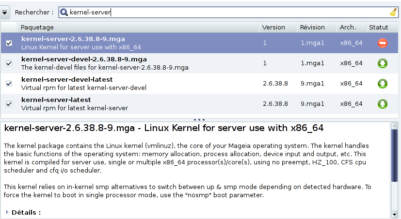

Depuis le 20/12/2011 j'ai installé et utilise le kernel-server-2.6.38.8-9.mga1.x86_64 et pas le moindre soucis depuis.
Pour être sûr je suis revenu avec ma sauvegarde partition en arrière avant le 20/12/2011 et je vient juste de
réinstaller le kernel-server-2.6.38.8-9.mga1.x86_64 et à nouveau RAS .
Ayant encore deux desktop a la maison je me suis dit aller continuons les test ,j'ai donc installé aujourd'hui sur
les deux le kernel-desktop-2.6.38.8-9.mga1.x86_64 et pareil RAS ,que du bonheur.

- Inscrit le : 11/02/2008
paradise :
Il faut croire que le kernel-desktop a plus de souci que le kernel-server.?
Ben non ,sur mon laptop j'ai installé le kernel-server-2.6.38.8-9.mga1.x86_64 et sur les deux tours j'ai installé le kernel-desktop-2.6.38.8-9.mga1.x86_64.

Je ne comprends pas pourquoi j'ai tous les kernels d'avant et pas le dernier, le kernel-desktop-2.6.38.8-9.mga, alors qu'il est bien dans les dépôts, avec le devel, le latest, et le devel-latest ?
As tu déjà rafraîchit tes médias avec les commandes ?
*Pour les sources Activées (cochées) :
# urpmi.update -a
*Pour Toutes les sources (même celles non cochées) :
# urpmi.update Release Updates Backports
